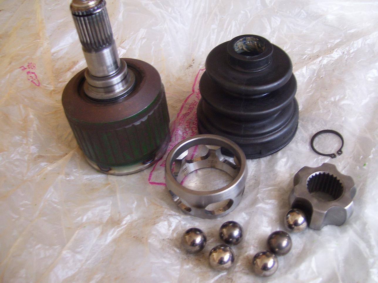

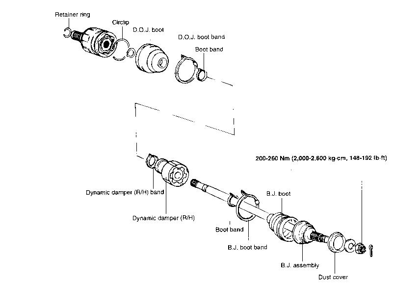

jde rozdělat vnější kineťák na poloose u Coupé RD? Budu měnit manžety. Vnitřní kloub už jsem rozebral, takže manžetu na vnější kloub tam dostanu, ale jde mi o to spíš ten kloub celej rozebrat, vyčistit a namazat a složit, když už je to dole... Žádný jistící pérko jako na vnitřním kloubu jsem tam neobjevil. Dělal to někdo?

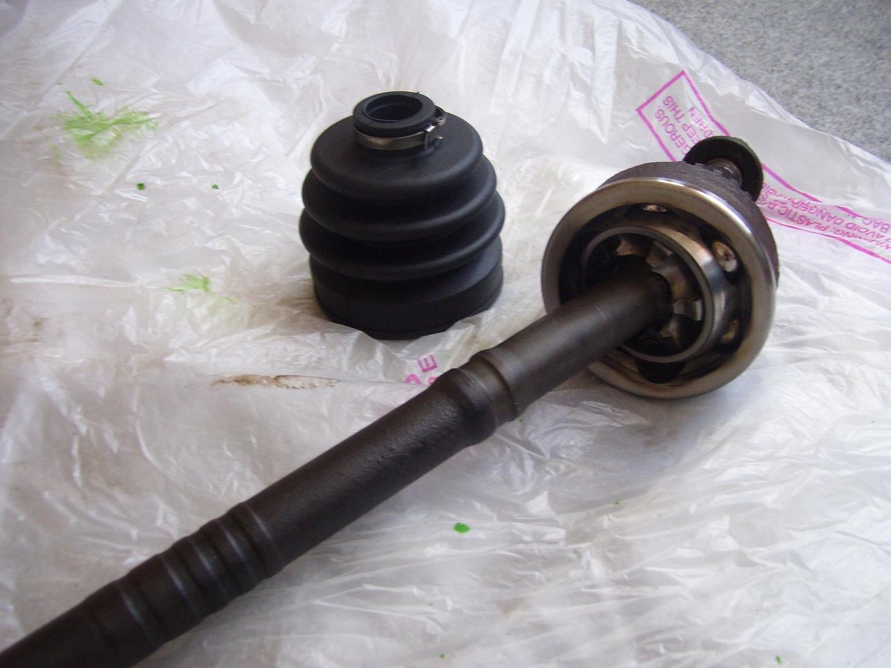

tak vnější kloub prý opravdu rozebrat nejde (tak aby šel zase složit a byl funkční). Nicméně poloosu jsem dnes vyndal z auta (nemusí ani dolů čep, stačí sundat dva šrouby co drží tlumič na těhlici a pak celou těhlici i s nábojem přetáhnout z poloosy). Vnější homokloub už dosloužil, při rejdu byl slyšet. Naštěstí posloužila záložní poloosa, na které jsem vyměnil manžety, důkladně namazal a vrazil do auta. Při skládání vnitřního kloubu mi vypadla jedna kulička a všiml jsem si toho až když jsem to omanžetoval a nesl k autu že ji tam dám...Takže zas celý znova :D , ale dobrý. Kulička si našla místo v kleci a poloosa už taky sedí na svém místě. Foto z rozebírání záložní poloosy.
