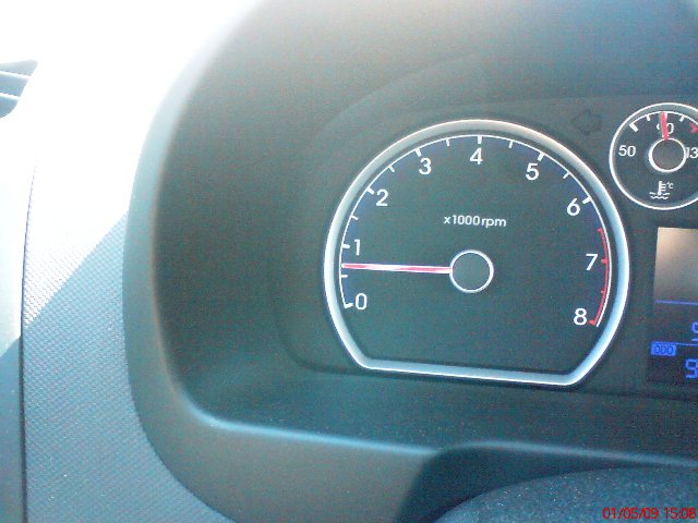

Zdravim panove, mam jednu technickou...kolik otacek ty vase benzinaky na volnobeh vlastne maji? moje 1.6ka ma cca od 750 do 1000...tech tisic mi prijde vcelku dost, ale mozna je to normalka, mam ted najeto neco malo pres 600 km.

Takže se mi taky chvěje při sníženém volnoběhu a zapnuté klimě. Pokud vypnu, vibrace ustanou. Pokud se podívám pod kapotu, motor tam na těch silentblocích na volnoběh docela tancuje.
Jinak mám otáčky na studený motor něco přes 1000, možná tak 1100-1200, po zahřátí se sníží na cca 750. Je to prakticky stejné jako u mého starého Clia 1.2 16V.
