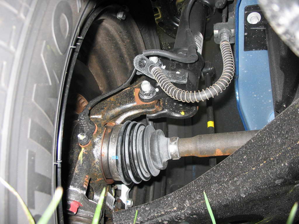

kua chlapi ja som nasiel miernu koroziu na prednych zavesoch (ramenach) kolies ](*,) a dost ma to stve, neviem ci mam s tym ist do servisu a reklamovat to alebo si to spravim doma... :evil:

89majlo96 píše:kua chlapi ja som nasiel miernu koroziu na prednych zavesoch (ramenach) kolies ](*,) a dost ma to stve, neviem ci mam s tym ist do servisu a reklamovat to alebo si to spravim doma... :evil:
No to jsem si taky všiml. Myslíš třeba okolo šroubů?
špatná zpráva;pochybuji,že ti bude uznána reklamace...máš záruku pouze na prorezivění karoserie(zevnitř směrem ven) a záruku na lak
pod autem to bude reznout vždycky...nevím jak vypadají na íčku,ale na saxu jsou kované a ikdyž vesele reznou tak jsem v klidu,protože ty ramena rychleji odrovnám pravidelnou výměnou čepů
kámoš měl na passatu ramená s hliníku...říkal mi,že výměna by ho stála 50 litrů

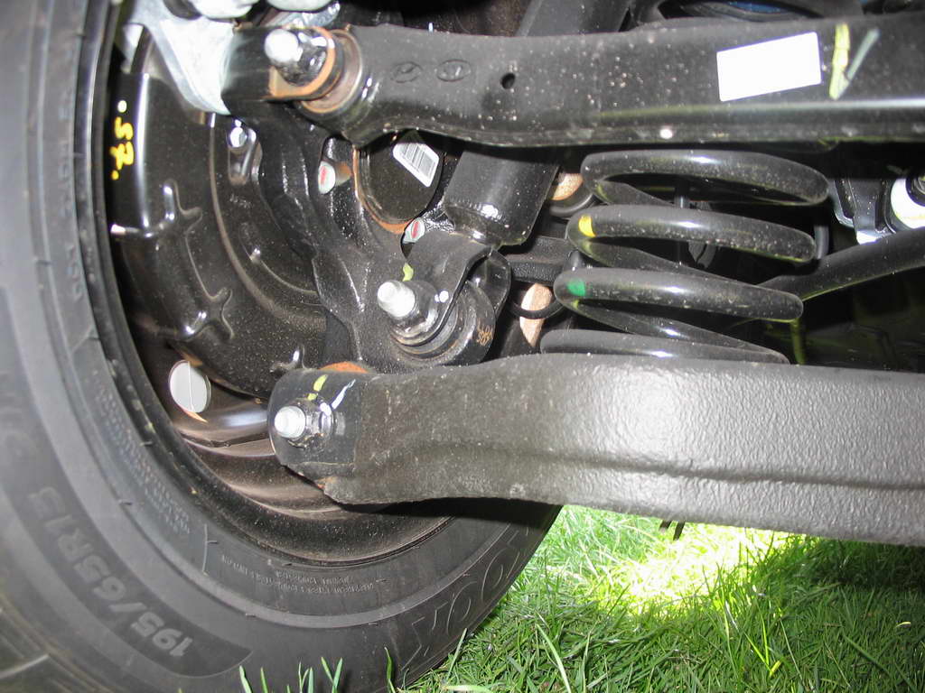

tu su obrazky tej hrdze. Zistil som to ked som umyval podbehy a odrstranoval som z nich asfalt...

89majlo96 píše:tu su obrazky tej hrdze. Zistil som to ked som umyval podbehy a odrstranoval som z nich asfalt...
to je v klidu...natři si to nějakou lepší barvou a máš nachvilku pokoj
mám dobré zkušenosti s Alkytonem,s ním jsem už na saxu taky dost toho natřel
http://www.motipdupli.cz/Article.asp?nD ... nguageID=1
jinak až budu přehazovat kola tak se na to zaměřím
koukám,že íčko má plechové ramena...takže je konec se zalisovaváním čepů,vypadá to na výměnu pomoci dvou šroubů...no nevim,nevím co je lepší :-k

nema to ziadny vpliv na prevadzku, lenze ja som detailista a mam s toho nervy... :)
a uz som nad tym rozmyslal a spravim to asi nasledovne, nastriekam to zinkovou farbou a na to dam ciernu... A bude to podla mna celkom sluzne sluzit ucelu. :-k
tak v tom případě pod to auto moc nelez...myslím si že zadní náprava bude taky pěkně chytlá rzí...ale to fakt neřeš...nejsi sám koho to s...e,ale nic není navěky...důležité je aby autíčko jezdilo a aby bylo schopno nás ochránít před magory co se nás snaží zabít

praveze zadna naprava vyzera ako nova, to som skumal tiez, tie poloosi alebo ako sa to vola su natrete asfaltom a zavesenia kolies su v poriadku. To len predna naprava dostala asi menej starostlivosti v lakovni :D

89majlo96 píše:a uz som nad tym rozmyslal a spravim to asi nasledovne, nastriekam to zinkovou farbou a na to dam ciernu... A bude to podla mna celkom sluzne sluzit ucelu. :-k
ale najprv to obrus kartacom a ja by som na to radsej pouzil nejaky nater na baze asfaltu alebo kaucuku(nieco ako stary dobry resistin) alebo podobne s*acky to podla mna bude ucinnejsie na taketo miesto :) skus zbehnut do nejakej predajne farby laky a nech ti ukaze nejake natery na podvozky :wink:

no nad tym asfaltom som rozmyslal tiez... Neni zly napad, ten mam aj doma.

89majlo96 píše:no nad tym asfaltom som rozmyslal tiez... Neni zly napad, ten mam aj doma.
mno a nie je to ta neskodna povrchova korozia ktora sa objavuje na liatine? Na fieste to mame po dvoch rokoch daleko horsie, na Accentovi je to cca rovnake
