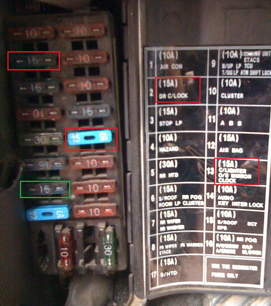

http://img151.imageshack.us/img151/7402 ... relefg.gif kunite sem je to tam popisane ktora poistka je na čo mne to tiež pomohlo velakrat

Tak jsem pojistku nechal vytaženou asi 10 minut (u 1Gčkovýho je to ta druhá odshora nalevo), ale hodiny pořád držej potvory a ne a ne se restartovat.

to je divny, cos to vytahl clovece??
jsou dole u pedalu, vis o tom? a jsou na jedne pojistce s interierovym svetlem a radiem mozna jeste.. no vytahni ji, a zkus mit u toho rozsvicenou tu stropni lampicku - jestli zhasne! s tim zbytkovym napetim je to mozny, ale to jde radove o vteriny ne o minuty me to teda pomohlo okamzite
