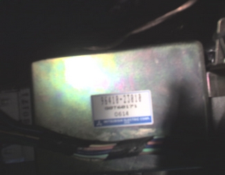

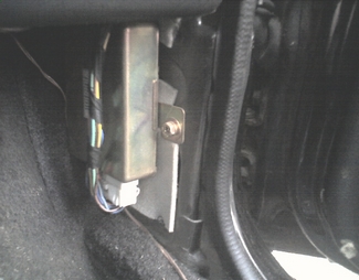

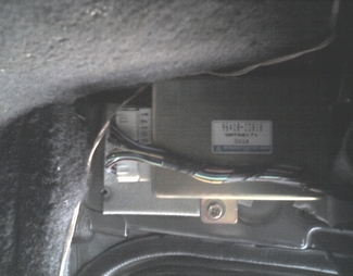

Tak a co je teda tohle?---->For Yurii
Je tam napsaný Mitsubishi Electric corporation a čísla....

Jo to je jasná řídící jednotka tempomatu, já sem už uplně zapomněl že ho v autě máš
