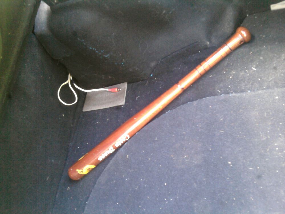

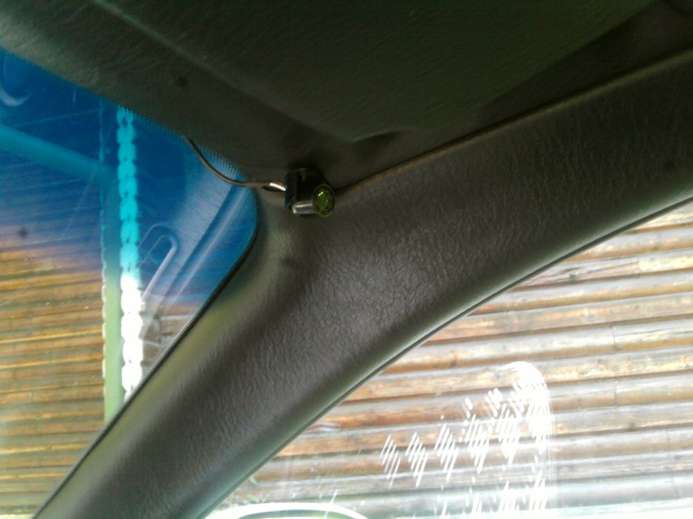

kdyz jsem si pred kupoval coupe, chtel jsem, aby melo naky vychytavky, libi se mi to a nejsem zadnej kutil tim, abych si to delal sam..melo to uz ladeny vyfuk,sport sani, a neony v inerieru a pod vozem, ktery se zapinaly na boku volantu viz.foto. Ale zbyly tady taky veci, ktery nic nedelaj a jelikoz nemely zadny vliv na provoz auta, tak jsem si jich nevsimal, ale tak davam fota, treba budete vedet, ja i kdybych sledoval draty kam vedou, tak stejne nevim,co by to znamenalo :lol: taky posilam foto mi bejzbolky, citim se v aute pak vic bezpecne :D dik
nahore v rohu u okna
cerveny cudilk, jde zmacknout

.drat v kufru

ty jo, to měl nějakej kutil, tak hlavně ať ti tam něco neshoří. U toho okna by to mohl být mikrofon handsfree, ale je to nějak velký, spíš to vše vypadá na hypernova-tuzing

ty dva cervene knofliky na sloupku rizeni budou asi "tajne" vypinace, tak je zkus vypnout jestli to s tim bude startovat bo nee :) jinak netusim.. ten kabel - to je cinch, a to tam je protoze mel nekdo v kufru zesilovac nebo nakou tubu subwooferovou :lol: (nejspis) :twisted: a tady ty male veci v rozich vypadaj jako nejake zabezpeceni, tezko rict.. jo a ten mini cervenej cudlik je zezadu nekam pripojeny?? tam nebude problem sahnout z druhe strany na nej..

Ty veci u oken se zdaji byt jako pohybovy senzory od alarmu. :mrgreen:

kouknu kam vede ten cervenej cudlajs. jinak ty cudliky na volantu, jeden mi rozsvicuje neony u pedalu(na treti fotce je videt,je i u spolujezdce) a druhej neony pod autem, nic velkyho, jen takovy decentni svetla, navic bez nich je v aute docela tma..ty "senzory" :) jsou na obou stranach okna.

Ty senzory u oken ty mám taky!Je to poh.čidlo alarmu.Jsou na prd.Stačí zamlžení auta a hned to houká!!!! ](*,) Tak jsem je odpojil!!!

to by hodne vysvetlovalo :-k :mrgreen:
