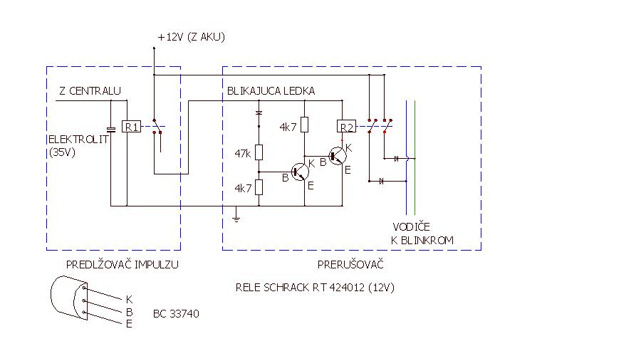

Urobil som to tak,že opatrne som podpáčil tlačitko a to sa dá vysunúť von (ACCENT 2004).
Musíš si ale dávať pozor.Nie je to take jednoduché , ako sa zdá.To tlačítko, okrem toho, že je spinacie(spína blinkre) súčastne ROZPINA jeden obvod.Musel som tam dať jedno rele.
Musíš vybrať tlačítko,ísť s ním "domov", a stláčaním a meraním zistiť, ktoré kontakty sa medzi sebou spájajú a ktoré rozpájajú.Ak to nespravíš, môžeš si zničiť......

Jinak vydloubnout by to tlačítko údajně mělo jít, já osobně sundal kryt středovýho panelu. Je to otázka dvou minut a pak máš přístup krásně ke všemu. Jediný na co si musíš dát pozor při napojování je že to musíš oddělit přes diody, aby ti neblikaly oba blinkry pořád spolu. Popisoval jsem to tam taky.
https://www.hyundaiclub.net/viewtopic.p ... 7&start=30

Pak mě ještě napadlo, jestli to máš už v motorovým prostoro, tak to natvrdo natáhnot na blinkry. Z toho kablíku, co se má připojit na blinkry, natáhni dvě větve, oddělený polovodičovou diodou, a ty větve pak napoj přímo na blinkry. Ten okruh je v autě zapojenej většinou tak, že ti to pak bliká všema, i když to píchneš někam mezi na větev.
