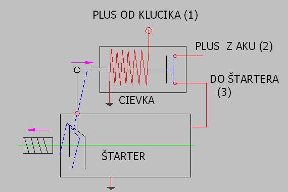

Keďže Accenta tohto typu už nemám, našiel som na nete obrázok štartéra.Vyzerá ako klasický štartér s cievkou.Preto som sa ho pýtal na to bzzzzz. Je niekoľko možnosti, chcel som sa venovať tej "pravej".
1) štartér je v poriadku, vada je v cievke prilepenej na štartéry.
Platí to vtedy, ak pri štartovaní pastorok vysunie ,ale štartér sa neroztočí.Vyskúšať sa to dá veľmi jednoducho. Jeden človek otočí klučikom ako pri štarte, druhý spojí tie veľké kontakty na cievke.Ale nie drôtom, ale nejakým kusom železa, napr kľučom cca 46-50.Urobí paralelné spojenie z už spojenými kontaktami (ktoré môžno kvôli opáleniu nie sú spojené). Idú tam veľké prúdy cca 60-90 amper.A nesmie sa dotknúť kostry lebo bude zvárať A samozrejme vyšlapnúť spojku.
Na starších štartéroch odchádzali práve tieto kontakty v cievke práve kvôli veľkým prúdom a niektoré typy cievok boli aj rozoberacie.
Cievka má za úlohu potiahnuť(vysunúť ) pastork a súčastne na konci vysunutia spojiť napätia z aku do štartéra.Ak vysunie a nespojí...je ticho, počuť len to bzzzz od palivového.

Môžem to skúsiť, ale neviem , ako to dopadne.
Štartér je vlastne jednosmerný motor a vypinač mu robí práve tá cievka.
Štartovanie znamená, že privedieš +12V do (1), čo je magnetická cievka.Mínusový pól je trvalo zapojený o kostru.Po privedení tohoto napätia cievka vtiahne do seba osku v smere šípky.
Na jednej strane osky, vnútri cievky , sú dva kontakty, navzájom prepojené, väčšinou urobené z plechu na báze mosadzi,medi... Kontakty ktoré vidíš zvonku, to sú tie skrutky s maticami (neviem či M8, alebo M10) sú v kludovom stave rozpojené.A ten plech na oske, ktorý nevidíš, ich spojí do vodivého stavu, ako keby si doma do zástrčky pichol drôty.(Vyhodilo by si ističe ).Udeje sa skrátka to isté, ako keby si tie skrutky navzájom spojil (vyskratoval) šroubovákom .
Pokiaľ je cievka nová, a klzné púzdra v nej nevybehané (majú predpísanú vôlu), kontakty pri štartovaní dosadnú na svoje miesto.Postupom času,so vzrastajúcim počtom štartov sa to mení.
Hlavným problémom tam je, že cez tieto kontakty pri spojení tečú obrovské prúdy.Dochádza k opalovaniu týchto kontaktov-vytvotia sa nich malé krátery a čierne spálené plochy, ktoré majú zlu elektrickú vodivosť, následkom čoho sa pri štarte na kontaktoch produkuje veľké teplo, ktoré spätne opaluje kontakty.Povedal by som -exponenciálna funkcia.Ak to máš opálené, je možné že raz tá cievka "trafí", raz "netrafí".
Skúška je veľmi jednoduchá , bez rozoberania.
Počas štartovania prepojíš tie dve skrutky napr. hrubým šroubovákom.Spojíš vlastne to, čo by malo byť spojené v cievke.Neopri sa o kostru a čakaj veľkú iskru.
Druhý koniec osky súčastne potiahne takú páčku, ktorú asi nevidíš, a ktorá ide cez tú časť cievky, ktorá je spojená zo štartérom. Páčka má otočný bod, takže jej druhý koniec cez takú vidličku vysunie pastorok do záberu s kolesom zotrvačníka.
Ono je to trochu zložitejšie, keby sa ti napríklad skôr spojili kontakty ako sa zasunie pastorok do kolesa, počul by si hnusný zvuk- zub o zub.
Keď auto naskočí, a otáčky zotrvačníka sú vyššie ako otáčky štartéra, vysunie ti automaticky pastorok po takých šikmých drážkach.
Som technik, nie učiteľ, ťažko sa mi to opisuje.
Netvrdím, že tvoja závada je táto, nie som Sybila, ale určite by som to vyskúšal, kým kúpim nový štartér. Myslím si , že štartéru nič nie je.Keď tak cievka, alebo iná porucha v elektrike alebo prívode paliva.

1.starter bezne na kazdom aute drzia 2-3 matice /vynimka su stare tazke stroje bmw a pod/
2.ak uz som taky laik ze nerozoznam ci sa toci starter,a ak ano tak ci presmykuje pastorok poprosim suseda nech to popocuva.
3. ak nemam suseda vyhodim starter pripojim ho priamo na akumulator,minus je kovove telo startera,ako zapojit je tu hore na scheme
4. treba poriadne drzat starter bude sa trochu sklbat,na oske sa ma vysunut a roztocit pastorok
toto ste mohli mat uz davno za sebou ale inak starter aj palivove cerpadlo sa da na 100 % diagnostikovat uchom bez montaze za 10 sekund !!!
okrem toho je bezne ne poistkovnici alebo na kryte poistiek vyznacene rele pal. cerpadla /Fuel Pump/,ak diagnostikujem starter a nerozoznam jeho zvuk od zvuku pal. cerpadla tak to rele docasne vytiahnem,naopak ked diagnostikujem pal. cerpadlo tak rele vytiahnem ale prepojim kontakty pri zapnutom zapalovani sa ma cerpadlo spustit,pri rele to neplati,su aj casovane rele a su aj systemy kde sa cerpadlo spusti az ked sa roztoci motor a aj tu su zavislosti na snimaci kluky ci hoci aj maf senzoru atd. ale to uz odbacam.
