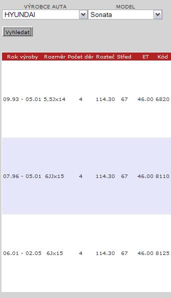

Vlastním Sonatu 95, 2.0 102kW a potřebuji vyměnit motorový olej a koupit nové kola. Jaký je doporučený olej? Jaké jsou rozměry kol (offset, rozteč, atd...)?

olej 5W/40 nebo 10W/40 dle najetých km, API SL/ACEA A3.
Kola viz tabulka
Kola viz tabulka
