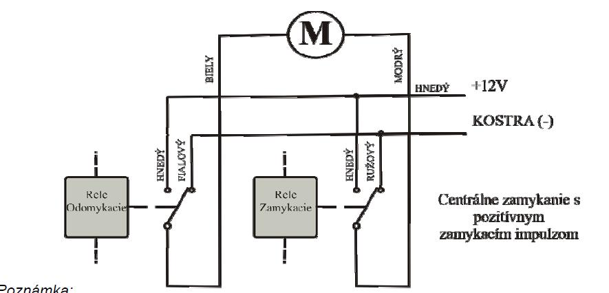

SOM ZUFALY...KUPIL SOM UNIVERZALNE DIALKOVE OVLADANIE A NEVIEM TO ANI ZA BOHA ZAPOJIT.....MAL SOM TAM ESTE ORIGINAL CENTRALNE ZAMYKANIE CO TAM JE ASI OD VYROBY A CHCEL SOM K TOMU LEN DIALKOVE OVLADANIE....KUPIL SOM UNIVERZALNE A KOPU VECI NEVIEM KAM MAM ZAPOJIT
MAM TAM KABLE:
CIERNY-KOSTRA
CERVENY-NAPAJANIE 12V PO TOTO SOM SA DOSTAL A DALEJ TO NEJAK NEJDE
ORANZOVY-VYSTUP NA SMEROVKY-TO ZATIAL NERIESIM
ZLTY A ZTELENY JE NA KUFOR TO TIEZ NERIESIM
BIELY A MODRY - VYSTUP NA CENTRAL ZAMYKACI A ODOMYKACI IMPULZ(TO MAM ZAPOJIT PRIAMO NA MOTORCEK ALEBO KAM?)
RUZOVY A FIALOVY-TIE NEJAK SUVISIA S BIELYM A MODRYM
HNEDY-TEN MAM DAT BUD NA KOSTRU ALEBO NA PERMANENT 12V
KONKRETNE JE TO TOTO http://www.autoalarmy.sk/get_file.php?d ... download=0
JE TAM AJ MANUAL AJ SCHEMY ALE NEVIEM KDE JE ODOMYKACIE A ZAMYKACIE RELE(TO JE PRIAMO V TOM HLAVNOM MOTORCEKU TOHO ORIGINALNEHO CENTRALU ALEBO KDE TO MAM HLADAT)
Z MOTORCEKA NA CENTRAL MI IDU 4 KABLE MODRY, MODRY S BIELYM PRUHOM, CIERNY A CIERNY S BIELYM PRUHOM A NEVIEM KTORY MAM S KTORYM SPOJIT
BUDEM VDACNY ZA KAZDU POMOC.......PROSIM JE TO DOST SURNE

relatka jso uvtom modulu, jde ti odemknou cele auto od spolujezdce?? pokud ne tak si musis namontovat servomotorek k ridici

cele auto mi ide odomknut iba z vodicovej strany.....a mohol by si mi vysvetlit kam mam teda pripojit tie kable co su oznacene ako vystup na central? to mam napojit niekde na tie kable co idu k tomu motorceku v soferovych dverach alebo kam?

od spolujezdce ti nejdo odemknout

nie nejde......vsetky dvere mi odomkne iba z vodicovej strany....ked to odmknem zo strany spolujazdca tak mi odomkne len tie jedny dvere......ale uz viem na co narazas.....potrebujem dat do mojich dveri servomotor aby to fungovalo....este keby si mi dokazal poradit nejaky za rozumnu cenu aby mi tam fungoval

pokud to rikam sparavne tak ty si musi koupit dvovodicovy servomotor a namontovat a zapojit dle navodu relatka jsou vtom modulu

podla navodu......podla navodu veviem k comu mam napojit tie 4 kable, modry biely fialovy a ruzovy ked su tie relatka v tom module.....lebo tie kable idu z toho modulu tak neviem ako ich zapojim naspat do neho

takhle to zapoj

dik za radu....uz mi bliklo ze to pojde a presne sme sa s brachom aj zhodli ze podla tejto schemy to pojde len som nevedel ze tam musim dokupit ten servomotorcek tak mi vela veci nebolo jasnych.......dakujem velmi pekne za pomoc...zase som o nieco mudrejsizahyx píše:takhle to zapoj

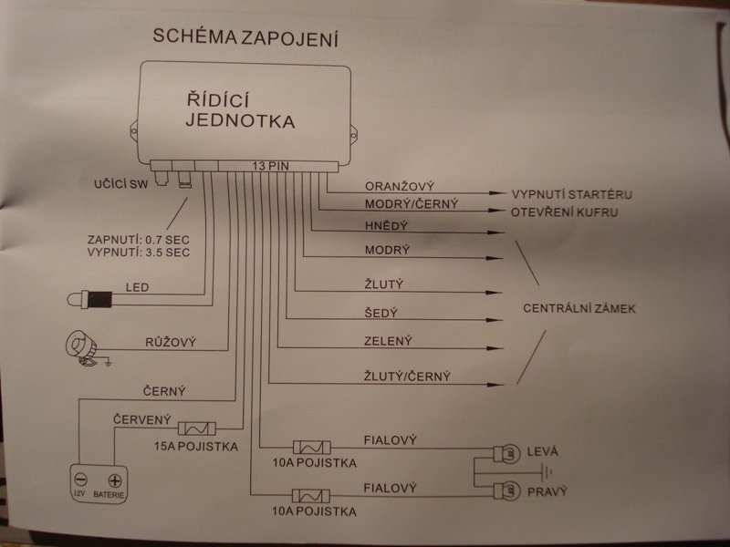

Zdravim aj ja by som poprosil o pomoc....všetko z schemy mi je jasne až na tych 6 vodičov ku ktorym je napisane centralny zamok...nič viac...Jedna sa len o DO ku povodnemu centralu, 2vodičovy servomotorček mam zakupeny
aktuálne: Alfička 166 2,4 JTD
moja ex: Adelka X-3 1,3 62kW
Re: CENTRAL DO PLEASE POTREBUJEM SURNE RYCHLO POMOC
Dnes som rozobral riadiacu jednotku a pri pinoch bolo napisane...
hnedy: N.O
modry: COM
žlty: N.C
šedy: N.O
zeleny: COM
žlty/čierny: N.C
vzhladom nato že motorček ma modry a zeleny vodič tak tieto kabliky spojim s tymi z RJ rovnakej farby a ďalej hnedy so šedym na +12 a žlty s žlto/čiernym na kostru a uvidim čo sa stane...
EDIT: pri vyššie uvedenom zapojeni sa to chovalo tak že motorček sa pohol ale v zapati sa vratil...ešte ma napadlo neskor že som mohol skusiť spojiť napr. hnedy+žlty a šedy+žltoč. ale poslal som schemu jednemu vraj velmi dobremu elektrikarovi tak uvidim čo on nato
