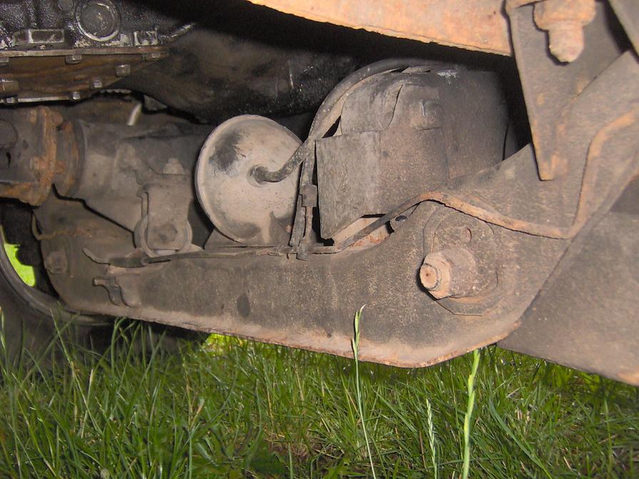

ahoj, jedná se o gumovou hadičku (černou - tvrzenou) - jde od toho vyrovnáváku nad turbem....dle mýho měla
vézt k tý přední nápravě, ale nevím, je zaslepená...
za přední nápravou vede kovová trubička co vychází od kotouče předních kol - levýho i pravýho a měla by v jedný třetině
u pravýho kola být někde spojená...počítám, že měla končit v takový "kouli" která tam je a zřejmě sloužila jako vyrovnávací nádž, ale ta trubička je na několika místech urezlá, tak nevim...

no, občas s tím vyjedu, ale kamarádi mi řikaji sebevrah....teren s tim ještě moc nedávám bo nemám na předku gumy co by šly....nějaký to přepínání taky nefachá, ale v létě se na to podívám...i stěma problémama to prozatím jede...teda když to
mrazy dovolí...
