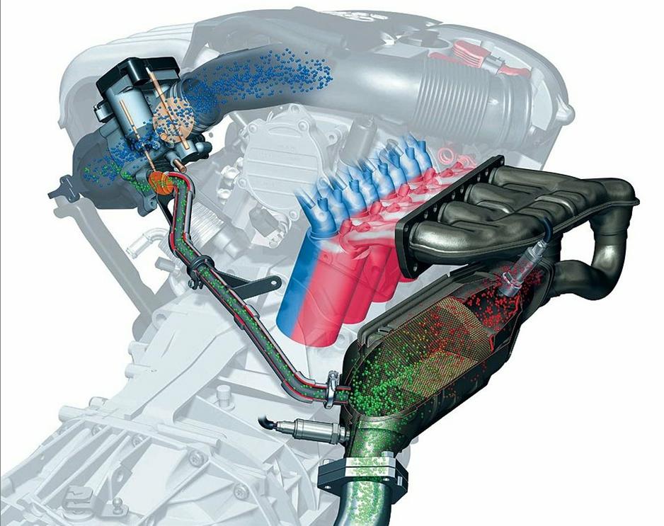

Re: Potřebuji nacenit original díl. Pracuje někdo v H?
EGR ventil je ventil řízený ECU, který přepouští část spalin do sacího potrubí. Výsledek je ten, že motor nasaje méně kyslíku, čímž se sníží spalovací teplota a sníží se oxidy dusíku NOx. Takže je pravda, že to nepatrně snižuje výkon, ale jen při částečném zatížení, tedy při požadavku plného výkonu (pedál na podlaze) je tento ventil vždy zavřený, pokud tedy funguje správně.Yurii píše:Nebude ten EGR ventil něco jako EVAP? je to nějákej smejd kterej jednosmerne prepoustí nejaky plyny do takovy nadrzky ktera je spojena s palivovou nadrzi... taky nechapu co to tam dela, ale prej to je docela dulezity![]()
- recirkulace.JPG (100.18 KiB) Zobrazeno 1086 x
