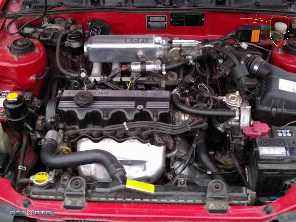

caw lidi, tak po dlhom obddobi sa mi naskytol pproblem... z jedneho dna na druhy mi prestaly 100% fungovat brzdy...ked chcem zabrzdit tak slapem na pedal jak do hovna az na podlahu aby to zacalo brzdit....tak kukam kontrolu kvapaliny..nadrzka bola prazdna tak som dolial kvapalinu a ovzdusnil (sroubami na kolesach) , ale furt to brzdi rovnako. Nema to nejaky oodvzdusnovaci sroub niekde pri posilovaci?. a jak som tak kukal mam prazdnu nadrzku aj tuto ale neviem co je to zac, ci s tym ma nieco spolocne, na co je a co sa tam vlastne nalieva?..neviete poradit ..diki.

Mám takoého tucha, že je to nádobka na spojkovou kapalinu a lije se tam normal brzdovka.... A stěma brzdama, nemáš někde cvaklou hadičku nebo něco ???

Ta nádobka, co jsi na fotce zakroužkoval je od hlavního spojkového válce...
Jestli slyšíš při sešlápnutí pedálu syčení, tak bych to tipnul na zavzdušněné brzdy...
EDIT: Ještě jednou jsem si to přečetl.... zkus podtlakovou hadičku do posilovače od ?vývěvy? Možná taky ten posilovač a nebo prostě už máš v řiti ty gumičky v brzd. válci a chtělo by to vyměnit....
