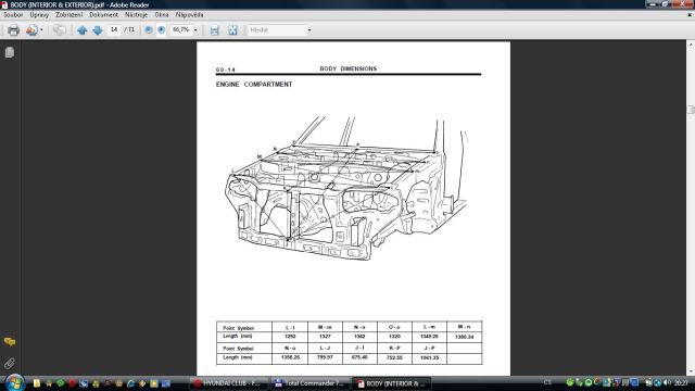

Nemáte někdo obrázek s rozměry a vzdálenostmi předních podběhu a předníh čela?budu měnit čelo tak bych to chtěl někde změřit, a budu muset trochu porovnat nosníky....našel sem jen na lantru j1,díky

něco jako tohle

a na http://hmaservice.com/ ses dival????

tam sem ještě nekoukal, zatim jen strejda google:)
tak na hma to je
