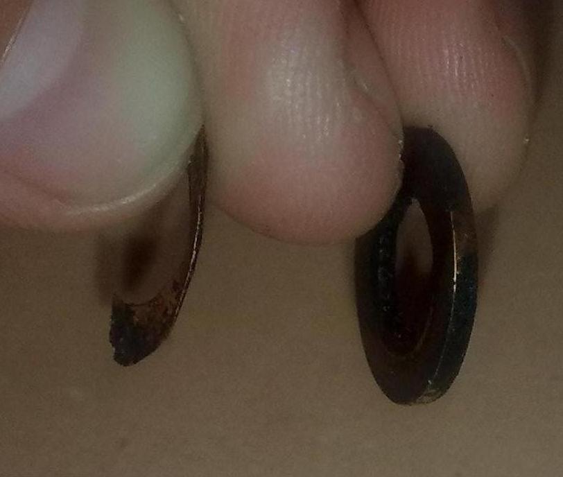

:-k dajte dajaky pokec-nazor
:hyu: Hyundai accent crdi 2004
120 000 km
:P
nie je olej vo vode ani voda v oleju
vykon je rovnaky, netrha
start za studena perfektny za tepla dlhsie toci
HYUNDAI ACCENT 1.5 CRDI 2004, 120 000KM

1.5 CRDI 2004 je přece tříválec, ne? Pokud jo, tak se není co divit: U tříválce pochybuji o tom, že je při otočení klikovky o 360 stupňů zachován konstantní objem v karteru, takže to blafe.

problem vyrieseny podlozky pod vstrekmi
