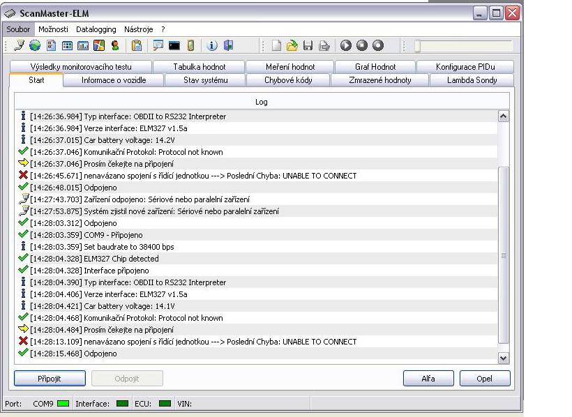

Zdravím,potřebuju zjistit který komunikačni protokol se používá na diagnostice k připojení k hyundai.Mam diagnostiku a nemůžu se připojit.díky

Nikdo neví ?Diagnostika se připojí ale nezná komunikační protokol..

takhle to presne dopadlo s mym coupe na neoriginal diagnostikach, dokonce od bosche.. max precetli pamet zavad, coz umim pres L-Wire taky :-)

a nezkousel si to nastavit na mensi baudrate?
prece jenom nase auta nejsou z nejmodernejsich tak jesli to nechodi jenom na 9600 :-k

Tak s tou rychlostí ještě dolů, on je to takový paskvil rychlostní. Pokud máš kvalitní převodník, tak ten si s tím poradí, ale u těch jednoduchých je problém. Zapátrám v zápiscích a napíšu jak to s tou rychlostí v komunikačním protokolu je. Ale rozhodně to bylo "divné číslo" :(

Tak jsem to chtěl prubnou,jde to nastavit jen na 19.200 bps a stejně ta diagnostika spustí na 38.400 bps ,furt to psalo že to nezná protokol....
