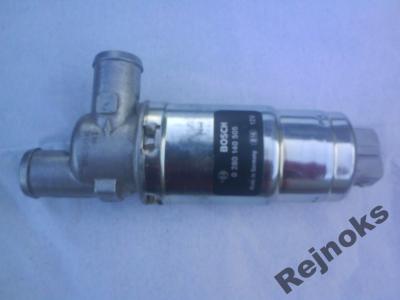

Ještě jsem si z jiného threadu vypůjčil tento obrázek. Volnob. ventil je označen červeně. škritící klapka je podle mne tam kde jsem to označil modře, je tak ?
- J2.jpg (40.29 KiB) Zobrazeno 2753 x

Skrtici klapka je tam kde ti konci plynovy lanko. Vetsinou je to hned na zacatku sani tam kde mas ten ctverecek.
Nekde tam taky bude krokovy motorek volnobehu,ale ten kolisani nezpusobuje.Ten ridi otacky motoru za studena ti je zvysi,pri zatezi taky.
