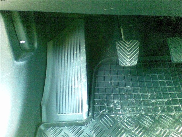

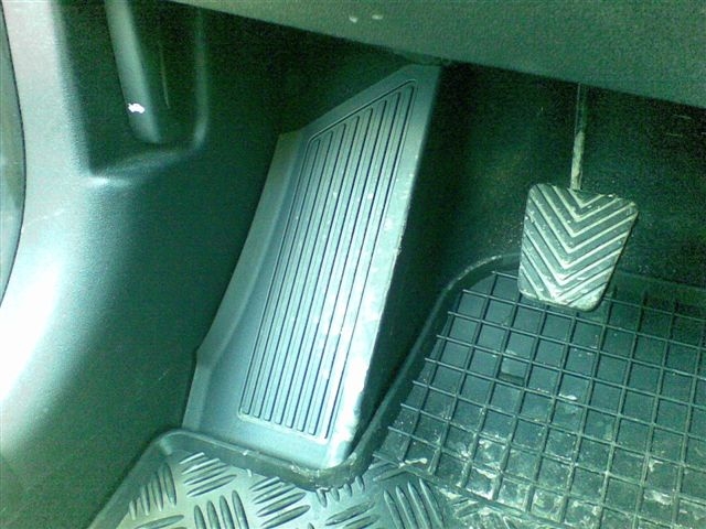

Ahoj ,
moj prvy prispevok o riadeni asi nikoho nepotesil, ale mam i dobre spravy.
Co s lavou nohou, kam ju polozit, co s kobercom a ako ho ocisti .
Vyriesil som to jednoducho - v predajni Hyundai som si prezrel skoro vsetky vystavene auta a v i 30 je na nohu pridany plast ktory po uprave funguje i v i 20 .
Plast som si objednal - neviem uz co stal, ale nieco cez 10 Eur do 15 . Rebrovanie zo spodnej strany som zbrusil bruskou , na spodnu stranu som natlacil - tmel SIKAFLEX 11, ale myslim ze to moze byt i bezny silikon a nalepil na koberec, nechal zaschnut a parada . Myslim ze po roku to bude dodavat aj Hyundaj ako inovaciu .

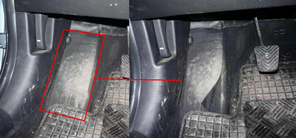

:lol: a já ho chápu,myslím že sem to tu už psal, asi po pěti dnech(když jsem i20 koupil) , šel do galanterie , zakoupil 10 cm široký suchý zip a po ustřihnutí na "míru" jsem to "zazipoval" na kobereček (na výstupek jak píše amalfi),nic nelepímfotku dodám ,až půjdd do garáže, no a hlavní proč jsem to tam dal , bylo to že ten kobereček by dlouho nevydržel, hlavně teď v zimních měsících.A už tam mám momentálně druhý kus a jsem s tímto mým zlepšovákem spokojen.

přikládám obrázek suchého zipsu

Ahoj,
viem ze lepsie 1 x vidiet ako 100 x pocut, odfotil som a prikladam fotky , ak sa mi to nepodari skusim znova .
H 2.JPG (193.99 KiB) Zobrazeno 3264 x
H 1.JPG (200.75 KiB) Zobrazeno 3264 x

já mám ten zip raději z praktičnosti,když mám mokré boty,nebo špinavé pak se podrážka na něm "opucuje" a voda nesaje do koberečků a samo pak to plesní a rozdrbou se,ale i to tvé je super , na léto bych to bral
