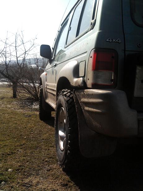

ty záporný samozřejmě lezou ven..zejtra dám foto,ale policajti ti nic neřekli ani jednou a to to leze kurefsky ven ..odhaduju ještě 4cm z lemů...

tady
je to pár cm za lemy
rozchod určuje zalezlost a et taky...
