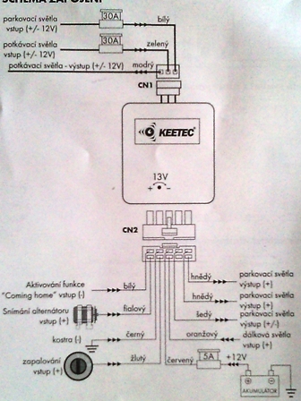

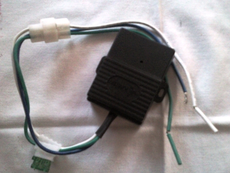

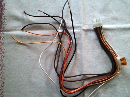

tady posílám ještě fotky slibovaný aby vám to něco řeklo jsem z toho zmatenej :( nevím kam co mám zapojit :(
schéma
schéma
modul + CN1
modul + CN1

kabely CN2
kabely CN2

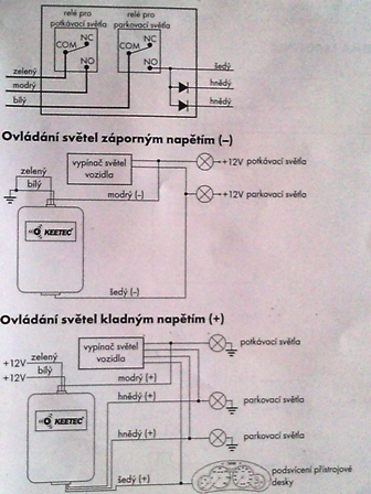

ještě jedna
způsob zapojení
způsob zapojení
