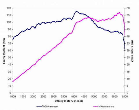

a abych nebyl úplný blbec,který tomu nerozumí tak přidávám graf motoru 1,2
takže to ani nikomu nevymlouvám [-X

pekny graf,
prekvapuje ma ze pri klesajucom vykone od cca 5000ot je krivka krutiaceho momentu pomerne plocha az do konca. Proste vykom ide dolu no sila ostava :shock: zaujimave :-k

Příspěvek od Amalfi »
omyl to co klesa je kroutak to svetle fialove nebo ruzova ci co to je to je vykon. Takze kdyz klesa kroutak tak diky narustu otacek vykon muze jeste mirne rust, nebo se drzet stejny (zalezi na mire poklesu kroutaku). Asi sis spletl krivky. Jinak tenhle graf je super vec, diky za nej. Konecne vim proc ma i10 s timhle motorem takovy problem jit na zarazenou 5-ku do otacek nad 5 tisic. Narust vykonu tam je nizsi nez odporu vzduchu a diky tezsimu zprevodovani to proste neprotlaci.
