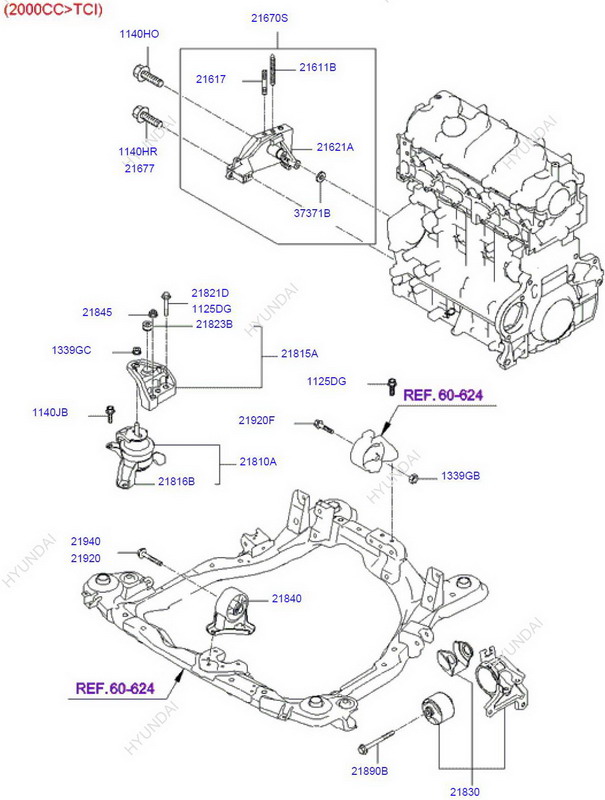

Ahoj, nedavno jsem nechaval udelat novy rozvody, a ten chlapik, ktery mi je delal, rikal, ze musel motor prizvednout o 15 cisel (tedy zhruba) :) ... zatim cau.

Nazdar! Přesně jak píšeš, jedná se o držák motoru. Ti šikmookí kluci to moc nedomysleli. Třeba ten motor nazvednout o celej ten držák + šrouby. Takže držím palec a dej vedet jak to dopadlo, až to vyměníš....
