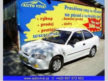

No nevim hele. Každopádně když se podíváte na můj accent, je sice ve fotkách ze strany, tak je to vidět jen z jedné strany. Tak má jinačí kapotu. Už jsem si toho všimnul kdysi, že mezi accenty z roku 1997 a 1998 (kdy by měl být facelift, při kterém jde logo do štěrbiny a jiná světla i kapota - je tvarovaná - prolisy či co to je - vypadá víc kočkovitě) nepatří ani mezi jedno. Je dá se říci napůl. Světla sice má jako 1997 ale kapota je jako u 1998-99 a spodní blatník je taky jiný. Nevim jestli jako 98-99 či uplně jiný. Logo je na kapotě jako u 97 ale zakončení kapoty / masky je uplně vlastní nepatří ani tam ani tam. Beru to jako mezi facelift. Auto ostatně dle VINu 98 model rok a v techničáku je r.v. 98 taky, ale už ten komplet facelift s logem ve štěrbině, jinejma světlama to prostě neni no . No aspoň si přijdu trošku vyjmečný ač jsem už jednoho takového Accenta na parkovišti před praci viděl. Akorát, že ve žluté.

Motory v Accentech X3 jsou první motory vlastní konstrukce , proto mají jméno Alpha . Takže žádná Micina, originál , a to pouze a jenom.

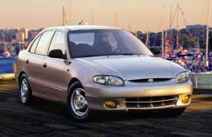

Modely 1995-1997 měly poměrně šikmé světlomety. 3-door verze má jiný předek než 4- a 5-door verze. Znáček je v obou případech na kapotě. Po faceliftu modelu 1998 se u modelů 4- a 5-door změnila přední světla (zvětšila se a mají víc "kočičí tvar", kapota je víc profilovaná a znáček se přesunul do štěrbiny a je uchycen na nárazníku. Změnila se též zadní skupinová světla. Verze 3-door si přední světla ponechala z verze před faceliftem, změnil se jen přední nárazník a profilování kapoty, proto má i po faceliftu verze 3-door znáček na kapotě. Zadní skupinová světla se změnila stejně jako 5-door verze. Bohužel nemám po ruce fotky, ale zkusím nějaké najít .

Aha takže vlastně mám faceilift, ale takový trochu ošizený No i když na druhou stranu se mi možná i líbí víc ty starší světla
