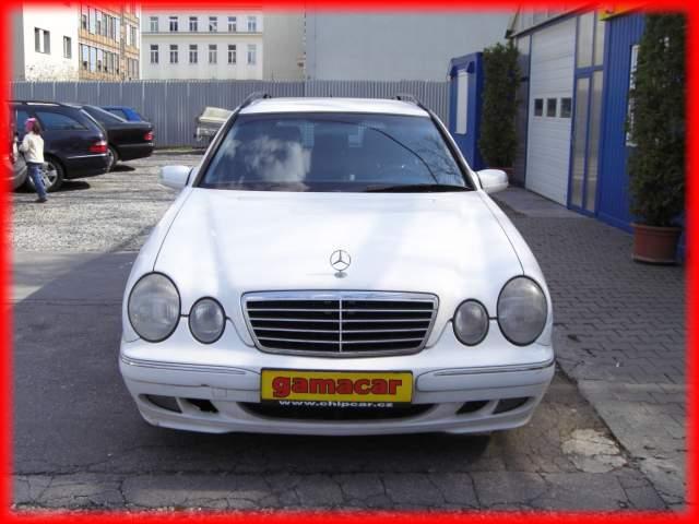

Jestli je chceš dát i za cenu pokuty tak je tam klidně dej,a nezáleží na tom že nemáš čirou optiku nebo čočku.Mercedes E se 4 kulatejma světlama měl taky jenom klasickou parabolu bez čočky a čiré optiky a na přání tam dávali z fabriky xenony.
Jedná se o model z roku 2000.
