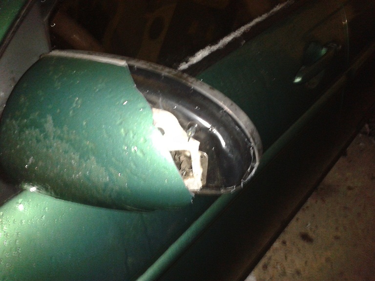

V zime ked som cuval do uzkeho priestoru, sa mi posmykli kolesa a podalo sa mi auto tak, ze sa oprelo o branu zrkadlom. Kedze to bolo z boku, tak sa zrkadlo nemalo ako skopit a ram praskol.
Docastne som to riesil polepenim sekundovym lepidlo LOCTITE POWER GEL - teda vsetky casti co som nasiel a olepil som to izolackou.
V mi povedali cenu za novy kus nieco cez 200Eur
Takze som sa to rozhodol urobit spojpomocne za naklady cca 12Eur.

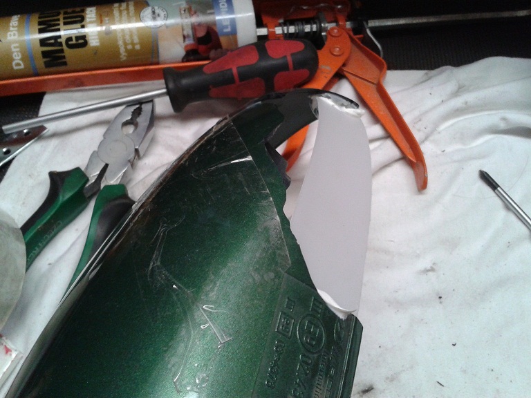

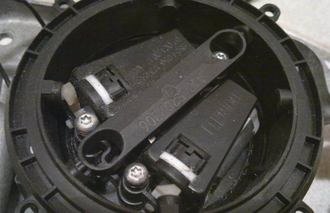

1. Dat dole krytku - tahom k sebe a s miernym kyvanim z boka na bok
2. Povolit 3ks matky ( kluc c10 ) a krizovim srovbovakom nejaky plastovy bazmek
Moj spatak bol poskodeny asi takto:
3. Nasledne si polepit zrkadlo a ram paskou kvoli neskorsiemu striekaniu ciernou matnou farbou
4. Pripravit si material

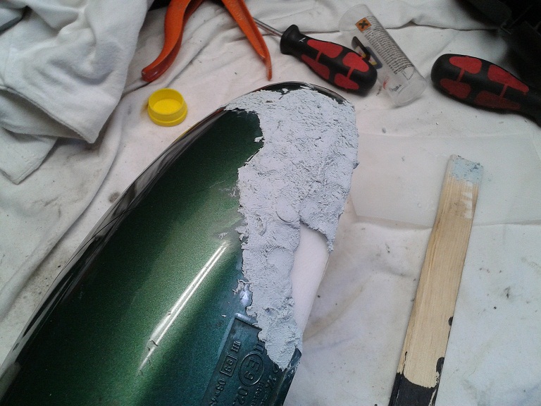

5. Vymiesit tmel a nanasat na odmasteny plast!!! Ja som pouzil benzin, kedze som izoproplylalkohol nezohnal - ten sa odparuje bez zvysku

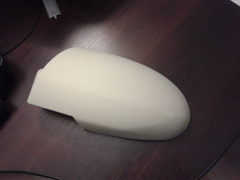

6. Brusenie - Pouzil som na hrube obrusenie bruzny papier c150 a na dobrusenie c800
7. Nasledne znova ocistit a nastriekat zakladom na plasty ( npr Plastfixom)
8. Striekanie - Na som pouzil ciernu matnu a nastrek som robil 3x ( odien zhruba sedi s originalom)
9. Po uschnuti odlepit pasku a namontovat na auto

peki ta cast ktora je lakovana je prisrobovana a dost mnohymi srobmi. Dostanes sa tam tak, ze vylupnes zrkadlo (sklenu cast) a pod nim su sroby (myslim 3)
