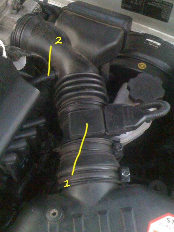

co to je a muzu to odstranit??
Příspěvek od jiriholis »
zdravim, vim ze to vetsina z vas vi, tak se necertete...
1. nejaky snimac, ceho? k cemu?
2. asi odvetravani zskrine, kdyz to oddelam za provozu, tak z te hadice jde maly tlak. chci instalovat kit primeho ani, tak bych tam dal filtr, originalni otvor do sani zadelat a hotovo. Musim tam do toho kitu nejak zakomponovat 1 a 2, nebo to muu vechno zrusit????
dikyu za prispevky...
George..

jeste ten obrazek...

1. u elantry nemam, 2.ano, pritom je to stejny motor 2.0...

toto ma motor cvvt snimac prietoku vzduchu myslim MAF senzor

1. je váha vzduchu. tohle tam musíš nechat jinak ti to nepojede. posílá to důležité data řídící jednotce. A pokud to odpojíš tak to hlásit poruchu.
2. tam taktéž musíš nechat. je to napojené nevím k čemu ale kontroluje to podtlak v sasím potrubý. když to oděláž tak ti klesne výkon. kup si kit sání na Cupé kde tyhle připojné místa jsou nebo si to tam dodělej.
koukni do témat sportovní sání. tam se to řešilo také.

let tak by som nic z auta nevytahoval a uz doplom nie nejake snimace hadice potom sa clovek divi ze sa nieco posralo
