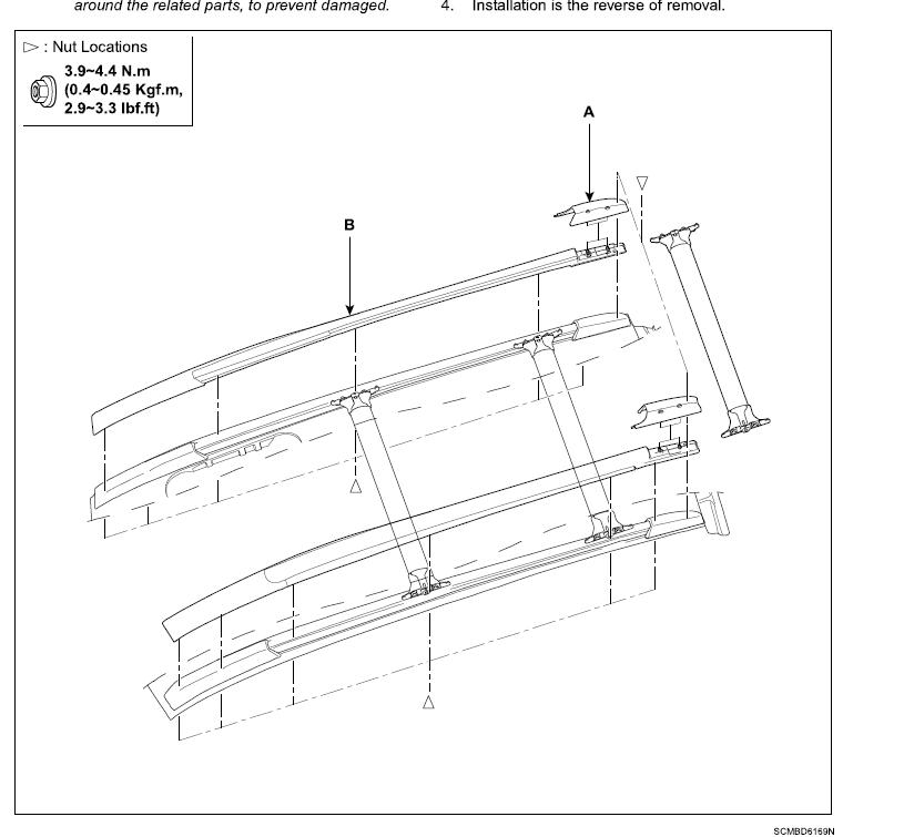

neviete nahodou ako prinutit zaseknutu zadnu lyzinu k posunu?
skusil som nastriekat WDcko, ale olej jej nepomohol.
ako keby tie pruziny co su vnutri neodistili zaklapku..tolko moj amatersky opis :)
dakujem za kazdu radu

Z lyžín sa vysúvajú kolíky na ich koncoch a zapadajú do dištančných dierok. Je treba pokúsiť sa uvolniť ich.

moj problem je v tom, ze sa zasekol a neda sa s nim pohnut..
a toto mi urobi po 3rokoch tesne pred dovolenkou
..a nie je to v dierach ktore som navrtal ale v original dierach :)
otazka je, ako ho odistit nie beznym sposobom, posunut a znova zaistit, ked akoby nefungovali packy na to urcene..
tot laicky podane :-k

Ak je roztrhnuté tiahlo vo vnútri priečnika, pokúsil by som sa odistiť páčkou pravu a ľavú západku súčasne za pomoci inej osoby.

tak som sa na to pozrel zblizka..
je pretrhnute tiahlo na jednej strane, ktore uvolnuje zapadku..
ale je paradoxne ze lavu stranu dokazem uvolnit jednou aj druhou packou aj ked je tiahlo pretrhnute..
.. ako ale mechanicky uvolnit zapadku, (skusim klieste, srobovak :)
..nemate s tym nejake osobne skusenosti ?

U tohotop modelu auta jde o výrobní chybu, servisy to vědí a v rámci záruky to mění - po výměně je vše bezproblémové - valstní zkušenost.

Ano, je to tak. Mám v rámci záruky vyměněné oba příčníky. V podstatě u modelu 2007 neznám nikoho, komu původní ještě fungují. Novější modely (2009 a 2010) již tento problém nemají.
