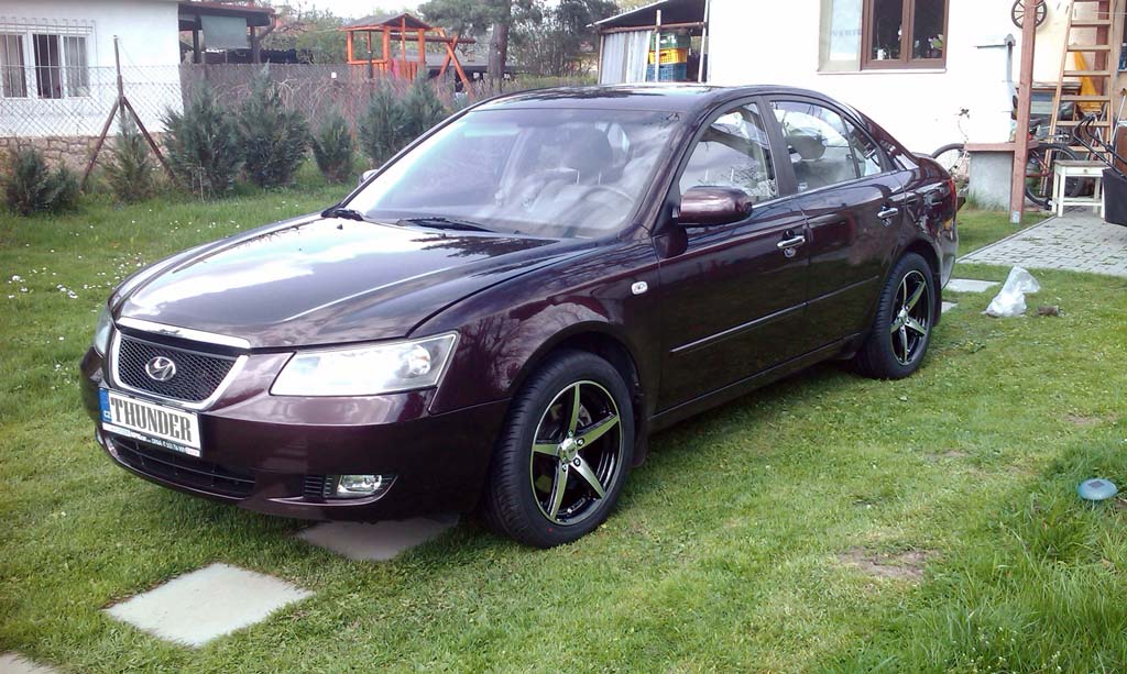

Takže nakonec jsem risknul RSW 244 17" ET38 7,5J a sedí bezvadně i když jsem měl trochu obavy. Vzhled auta to zvedlo min o 50% oproti standardním Alu.
- IMAG0011.jpg (160.26 KiB) Zobrazeno 1759 x
