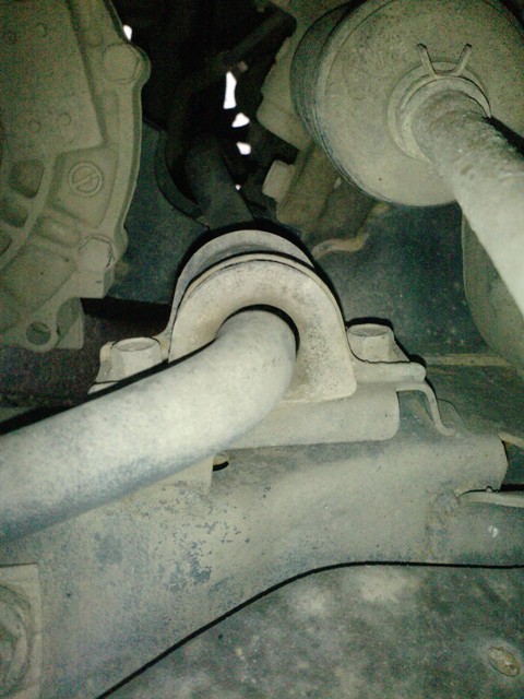

Tak jsem nevydržel a mrkl jsem na to hnedka dneska.. Tak na tyčku stabilizátoru to nevypadá-ta drží a ani se nehne... Spíš se mi zdá, že by to mohl být silentblok (uložení) samotného stabilizátoru..
Guma vypadá tak nějak divně. Viz foto. Co si o tom myslíte, je na výměnu ??

tak mas tam dost medzeru....
tie gumy silenblokov nie je draha investicia a vymenu zvladnes za hodinku...
Skusal si aj tie tiahla?
Ale ked to vydava taky duty zvuk, tak to budu silenbloky...

No zkoušel jsem vše co jste mi radili a zdá se že by to mělo být o.k. Až teda na tyhle gumy.
Při výměně stačí povolit jen ten držák a vyměnit je kus za kus ?? Jiná zapeklitost tam není ?

není, je to snadné a rychlé. Chytni ten stabilizátor pevně do ruk a zkus s ním zalomcovat u těch stabilizátorů. Ale výměnou za nové nic nezkazíš.

Tak jasné, že tím nic nezkatím. Jen jestli ta tyčka stabilizátoru není nějak napružená nebo tak něco. Jestli když povolím uchycení gumy (silentbloku), tak aby mi to nějak nevyskočilo a já to tam nemusel zpátky nějak složitě páčit.
A přemýšlím, že vyměním i tyčky stabilizátoru. Jen tak pro jistotu...

no je dobrý povolit aspon jeden čep toho táhla stabilizátoru, aby to k sobě dál netáhlo rameno. Pokud měníš i ty táhla, pak je to jasný. Sundej starý táhla (někde se protáčí matka a je potřeba to odřezat flexou), pak vyměň silentbloky a dej nový táhla.
