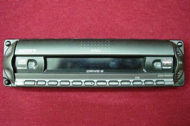

Zdravim vsechny, mam problem vytahnout radio, protoze nemam odjistujici klice, nebo-li takove ty plisky, diky kterym se pojisty autoradia povoli a pusti radio ven, jestli nekdo najde, nebo vi jak ty vecicky vypadaji prave na tento typ radia, byl bych rad za vsechny informace, da se to vubec sehnat ? diky

dva ploche tenké šroubováky ti musia stačiť. Samozrejme všetko s mierou a nie hrubou silou. :-)

nestacily, snazilo se vice lidi, ne jen ja :(

A zkoušel jsi vymontovat středový panel ?? Když ho vymontuješ tak si myslím že manipulace s rádiem a jeho vytažení pak půjde určitě líp.

no jestli je ten postup stejny jako na videu s coupe rocnik 2006 amerika tak to muzu zkusit, jestli ne tak mam strach ze ten ramecek poskodim

Tady je postup jak na to.
http://newtiburon.com/forums/showthread.php?t=69138
Já to podle toho vyndával a mám panel s aut. klimou a těma třema budíkama, je to úplně stejné. Takže v pohodě.

Hele kucí co nejde silou jde ještě větší silou :P =D> Já to tak vyřešil v Oktávce a jen jsem ohnul ty jistící plechy na rádiu.Jinak žádná další škoda.Takže co nejde silou ...... :D/ =D>
