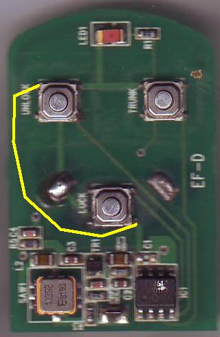

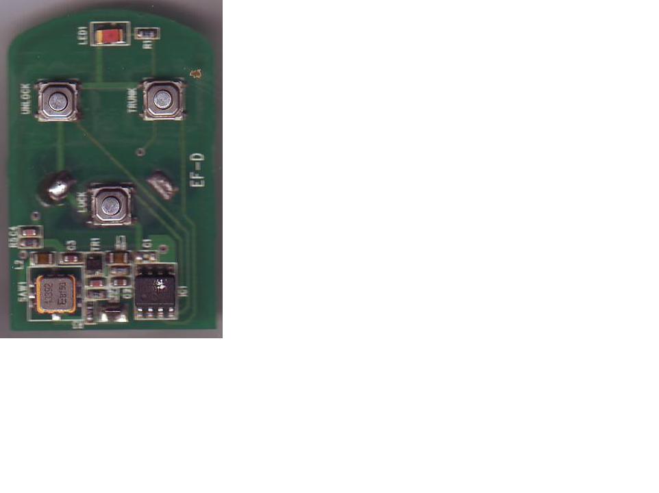

Dakujem za radu, no budem to musiet dat niekomu zrucnejsiemu nakolko sa tomu vobec nerozumiem.Pripajam foto toho DO.

Zatial môžeš vyskúšať jednu vec. Ten mikrospínač, čo nespína (aj ostatné) majú štyri naletované nožičky. Zapojené je to tak, že dve a dve sú premostené, takže spoj drôtikom napr.pravú hornú s pravou spodnou, a potom pravú hornú s lavou hornou. Ak sa ti rozsvieti ledka, vyskúšaj pri aute, = vymena mikrospinača ak nie, je to asi neopravitelné a budeš potrebovať nový ovladač. Je prakticky nemožné to opraviť, pokúšame sa o to už niekoľko rokov
Ešte jedna možnosť:
Dialkový už bol opravovaný, vidno tam letovaný spoj ,práve na UNLOCKU. Je viac, ako pravdepodobné, že to ruplo práve tam...a dokonca ,ak je to porušené, nešiel by ti otvoriť kufor a otvoriť auto, a práve to sa ti stalo.
SPOJ DROTIKOM pravý spodný LOCK s lavým (alebo pravým) horným UNLOCKa stlač UNLOCK...Svieti????
Ešte jedna možnosť:

Dakujem vsetkym za radu.Alarm, mas pravdu, ked som to prepojil ako si nakreslil, tak po stlaceni zasvietila ledka . Uz to enem prepojit na stalo,ze?

Ano, len priletovať, ale lepšie je od spodu, tam by mali byť pocínované nožičky tých mikrotlačidiel. A lepšie je použiť nie drôtik s pevným jadrom, ale lankový káblik-rádovo 0,35mm.
