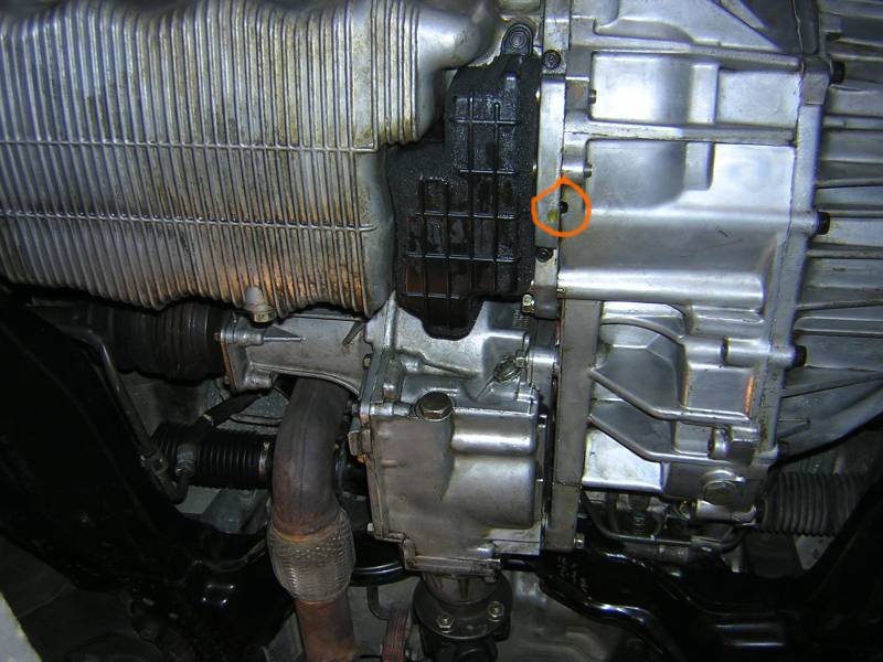

Tak ať koukámjak koukám,stále nemůžupřijít,odkud ta(asi)nafte uniká.Motor mám celej umytej a kapka se objeví jen dola na spodku motoru.Včera jsem najezdil asi 70km a přijel jsem do garáže a na spodku zase byla kapka,ale tak malá,že ani nekápne dolů a motor krásně čistej.Lampou jsem prohlížel vše co jsem mohl,ale nikde není vidět únik.K tomu vysokotlakému čerpadlu je špatně vidět,ale aspoň jsem tam sahal a nic jsem nenašel.
Měl by prosím někdo nějakej tip,co dál nebo kam se mrknout????

Přijde mi to,jak by to unikalo z toho malého otvoru u té kapky.Viz.obrázek,označení červenou barvou.Je to možný???Odkud to jde?Nahoře u toho čerpadla je to suché,kde jsem se dostal.

Dyt jsem ti to už psal,je to nejspíš převodový olej který netěsní od hřídele převodovky-je tam gufero a :hyu: na to docela trpí...

Tak to vypadá,že asi fakt budeš mít pravdu a že by to mohl být ten olej z převodovky.Chtěl jsem se zeptat,zda je to velký problém,když opravdu se tam objeví ta kapka ale nic víc,ani na zem nekápne(nevím jak při dlouhé jízdě) a nebo je to potřeba opravit co nejdřív a taky kolik by taková oprava od pasu (cca) mohla stát a jestli bych si to mohl opravit i sám v domácích podmínkách.

Podle toho co vidím na té poslední fotce,bych opravdu typl na převod olej....Ten motorový by byl řidší a černý...
Pokud je ůnik malý jak píšeš tak klidně můžeš pár km opravu odložit-hlavně kontroluj hladinu oleje v převodovce a sleduj jestli se ůnik nezvyšuje-znám případy,že i rok -cca 20tkm je ůnik stejný....
U mne je výměna spojky cca za 5h plus cca 30min výměna gufera v převodovce,případně výměna oleje-tuhle práci neůčtuji na hodiny ale beru za něj 2000-2500kč.
Nevím jaké máš vybavení a zručnosti ale na dvorku to určitě neuděláš...
