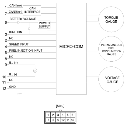

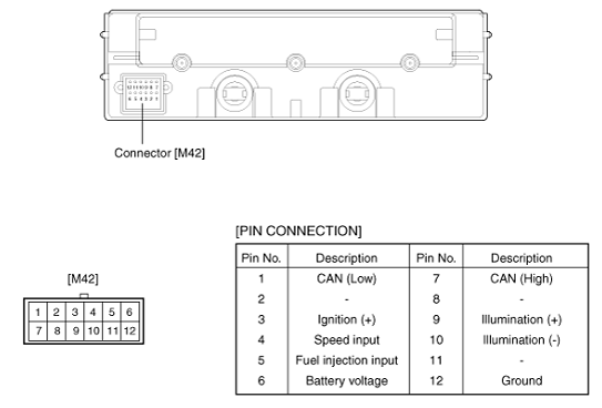

Kabeláž bude u všech motorizací v zásadě stejná, a řekl bych že i stejná jako u Elanter a Tucsonu.
Moc bych se divil, kdyby tam ten konektor nebyl.
A pokud nebude, někde mám jeho schéma, kam se vyvede který kontakt.

Tak jsem rozdělal středový panel, ale žádný nepřipojený (volný) konektor nenalezen.Očividně ho tam nemám.Což je mrzutéTringi píše:Kabeláž bude u všech motorizací v zásadě stejná, a řekl bych že i stejná jako u Elanter a Tucsonu.
