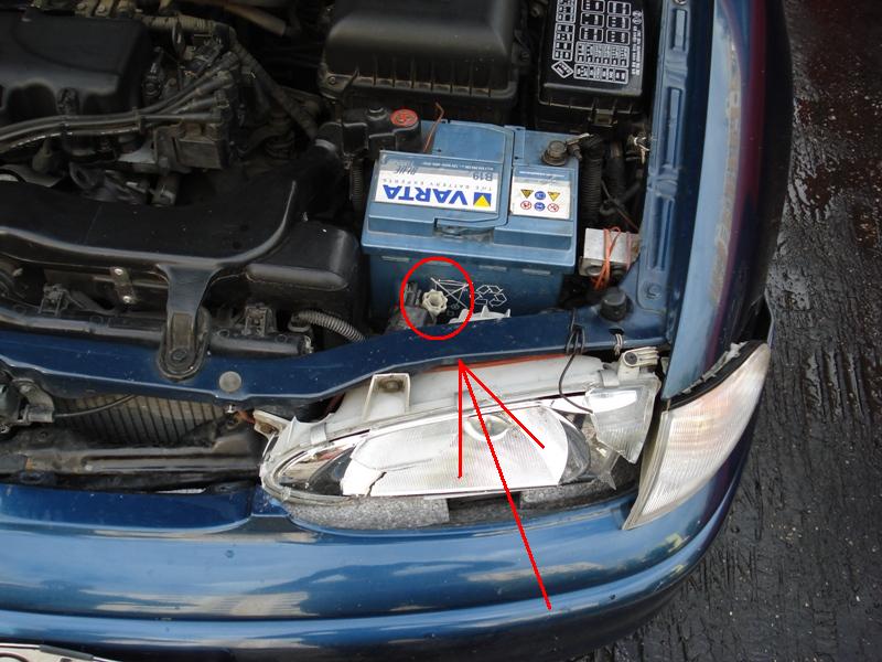

zdravim ludia menil som ziarovky za nejake h4 osram ...no a proste teraz mi svietia prilis nizko a pritom to nastavenie pri volante mam na najvyssie...nastavuje sa u accenta podvihnutie svetiel aj niekde pri svelach??

Ano, pokial si dobre spominam tak z motorčeka na svetle trči biele koliečko, takže si postav auto niekde pred stenu a toč ale ide to dosť pomaly takže sa nečuduj že hneď neuvidiš rozdiel, da sa točiť aj rukou ale odporučam zvrchu nasunuť do 6hraneho otvoru na tom bielom koliečku šrobovak tym to ide lepšie

ano mam ich tam iba tak ako sa tam dat daju...no ten sesthran som tam nasiel no rukou niim nejde tocit ...mozno by slo ale veelmi tazko takze?

Re: nastavenie svetiel?
len pre istotu, skušal si točiť tymto hej?
a ak to fakt nešlo jedine čo ma napada obstriekať to WD-čkom

no vecer som to spravil...ja to tam mam trosku ine ako to mas ty ja to mam normalne na 8micku vidlicovy klucik a tym to tocit slo volnou rukou vsak nie:D vecer som to nastaviil tak dik za pomoc
