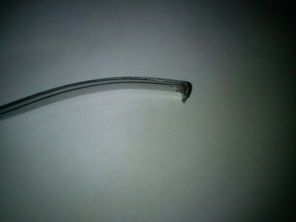

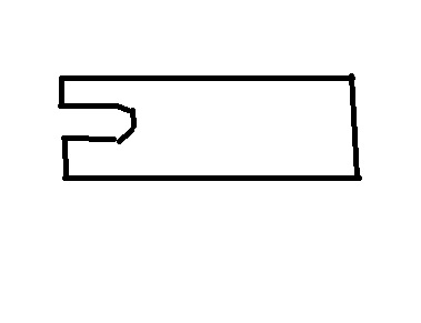

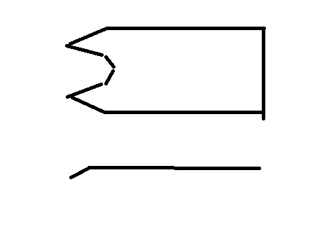

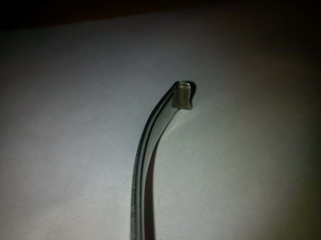

Zober plech hrúbky tak 1mm a šírka cca 20-25 mm.Odvrtaj dieru tak okolo 8mm v strede pásu, asi 10-15 mm od začiatku. Potom to prepíl, aby vznikla drážka. Hrany ošmirgluj, aby si neroztrhol čalunenie a pokus sa to dostať na osku a zatlačiť na oba konce spony. Asi budeš musieť trochu ten plech poohýbať, aby si sa dostal k tej spone a pravdepodobne budeš museť rozšíriť drážku, lebo priemer osky neviem

Re: zadní kličky u oken
To znám. Taky jsem našel nápad na ohnutý drátek co se strčí pod tu podložku a sponku vytáhnout. Jenže problém je, že tu sponu vůbec nevidím. Ten krycí plastový kroužek není plochý jako podložka, ale má ještě takovou prodlužovací plastovou trubku co je nasunutá na osu. Jako písmeno T když se podíváš z boku. Ta sponka je schovaná bůhví kde. Čalounění jsem odtlačil asi na 4 mm, víc to nešlo, kličku podložil dřevěným kolíčkem ze dvou stran abych tam alespoň trochu viděl a ta sponka vidět prostě není. Už jsem si i myslel, že klička je šroubovací jako byla na wartburgu, ale není (zkoušel jsem jí povolit).

napísal som , že to treba poohýbať, tuším som to urobil takto, ale je to už10 rokov dozadu, takže si to presne nepamätám. Tým ohnutím som sa dostal "do vnútra"
