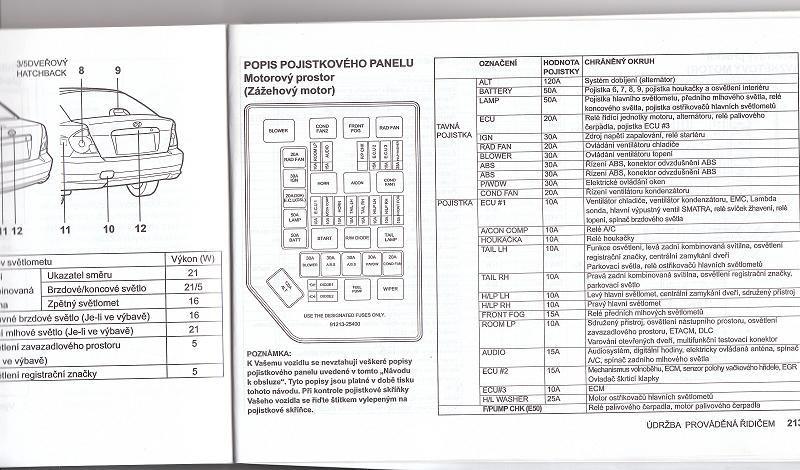

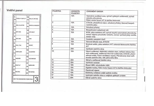

dobry den potreboval bych poradit s pojistkama je to j jazice kteremu nerozumim ma nekdo schema ci popisky v cestine? mam hyundai accent 1, [-o< 5 rok 2003 .poradi nekdo nebo posle me schema v cestine?

O ktore konkretne ide,v motorovej časti alebo v interiery auta.

je to Accent z môjho podpisu...snáď pomôže
IMG B.JPG (49.53 KiB) Zobrazeno 5634 x
IMG A.JPG (94.03 KiB) Zobrazeno 5634 x
