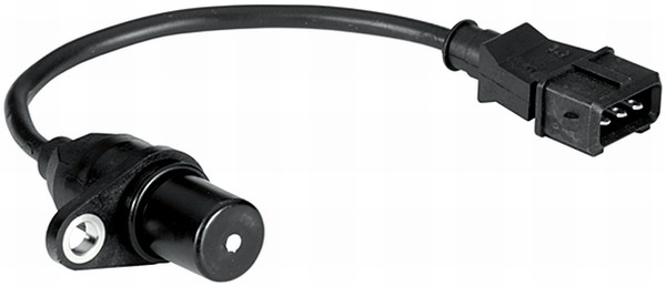

zdravim pred par dnami som si kupil accenta a po troch dnoch sa mi zacal sam vipinat motor ked stojim na volnobehu. auto chyti az po 10 minutach niekedy aj neskor. je to dost neprijemne hlavne ked sa mi to stane na semaforoch. neviete co by to mohlo byt?

Za jazdy sa to neprejavilo?? Zvycajna pricina je cidlo otacok na klukovej hriadeli, pripadne teplotne cidlo vody...

ano za jazdy. majitel od ktoreho som ho kupil mi spominal niejaku vadnu cievku. ale uz si nepamatam aku.

Pozri toto vlakno: https://www.hyundaiclub.net/viewtopic.php?f=40&t=13237
Vykazuje to podobne problemy.Myslel som pocas jazdy, nie na volnobehu...

zbehnem teda kupit to cidlo a dam potom vediet ako to dopadlo. zatial vdaka.

takze dneska mi to prislo tak som to nahodil (ten pristup ku srobiku je fakt genialny ale podarilo sa) a zatial to vizera tak, ze chyba bola naozaj v tom snimaci a nie v inducke ako mi tvrdil predchadzajuci majitel. uvidim co to sparavi na vacsie vzdialenosti.

Jj bude to tim. Měl jsem uplně ten samý problém :-)

ja sem mel taky podobny problem, jen mi to nechcipalo, a vzdycky chytlo po delsim točení, bylo to čidlo teploty
