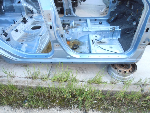

Podle mně není vhodné je sundávat, protože v plechovém prahu pod nimi jsou obdélníkové otvory, do kterých zřejmě lezou nějaké zacvakávátka těch plastových prahů. Doufám, že nekecám, těch otvorů v prazích jsem si všiml při exkurzi v Nošovice a hned jsem si říkal, že kvůli tomu člověk nemůže dát ty plasty pryč, když se mu nelíbí... leda že by otvory zaslepil nějakýma krytkama.

Chrochnik má pravdu, prahy drží na zacvakávačkách, které jsou bohužel součástí prahu, tj. když je ulomíte, můžete koupit nový práh nebo to lepit na tmel (ideálně ten na autoskla, po aplikaci aktivátoru, pak to skvěle drží, ovšem cena je minimálně tisícovka jen za chemii).

Ahoj, ty plastové nástavce jsou nacvaknuté do děr v kovovém prahu a zároveň je tam ještě pěnová oboustranná páska. Sundat to jde, ale hrozně blbě. Tahat směrem od auta. Okolí dírek v prahu je pak potřeba trochu zamáčknout zpět, protože se to trochu vytáhne ven a prahový nástavec by po montáži nedržel tak pevně. Stačí se o to opřít gumovou rukojetí šroubováku. Pokud chceš jen vyčistit ten prostor mezi plastem a plechem, tak stačí jen vyšroubovat šroubky na spodní straně a u kola a trochu to vyhnout ven a vyfoukat kompresorem.

Vďaka za odpoveď. Kryty chcem určite zdemontovať, som zvedavý ako to pod nimi vyzerá. Prikladám fotku ementálovo dierovaného prahu.
- prah.jpg (128.59 KiB) Zobrazeno 3576 x
