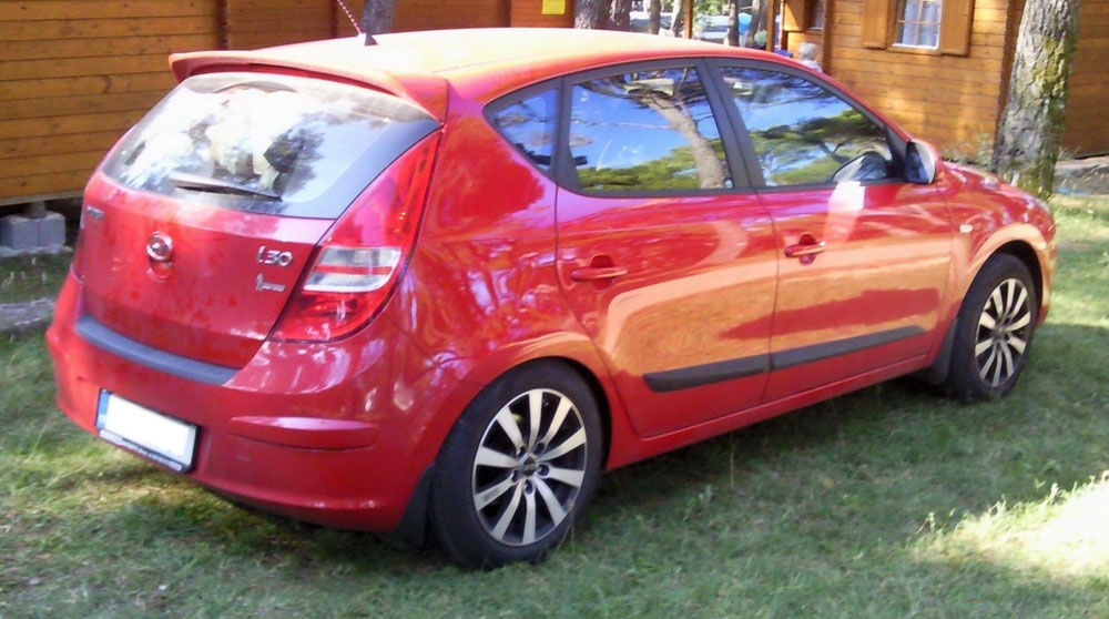

mno, tezko rict, ja zas mam pocit ze hatchbacky to maji fsichni - budu se na to ted vic zamerovat, pri prazdnym autu zadna tragedie, ovsem pokud si dozadu nekdo sedne, natoz k tomu nalozenej kufr tak je to sakra znat. Proste mekky pruziny...mam tu jenom ilustracni foto z vyletu kdy ma me Icko plne nalozenej kufr - letni hadry a zdradlo pro 4 lidi na par dni, no skoda ze jsem nefotil kdyz si k tomu jeste sedli 2 lidi dozadu prďola byla na zemi...musim udelat hokus pokus s nakladanim a merenim

Re: Prazdné auto - přitom zadek sedí jako v 5-ti lidech
A zkus to na rovné ploše,aby to bylo vypovídající
