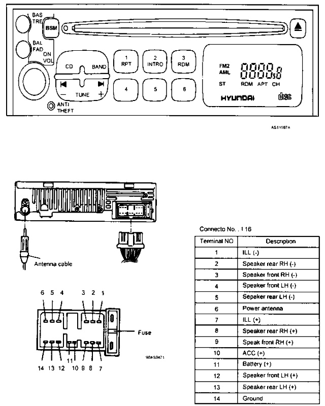

Sedo cierny (2) - pravy zadny (-)
Zeleno cierny (5) - lavy zadny (-)
Sedy (8) - pravy zadny (+)
Zeleny (13) - lavy zadny (+)
To by mu uz viac mohlo pomoct, alebo??

Díky moc za obrázek kde je schéma zapojení drátku v accentu, moc mi to pomohlo a usnadnilo včerejší zapojení nového radia :)

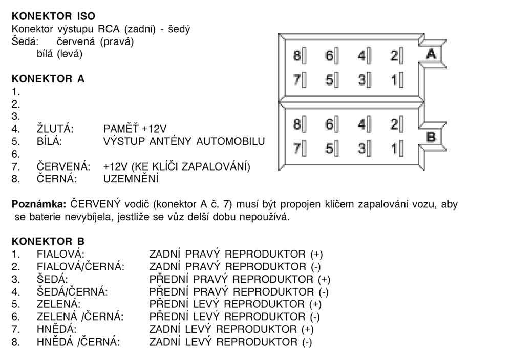

Budiš to schéma

Aby jsme si rozuměli, paměť je pro zapamatování uložených stanic a pro nastavení rádia (tuner),po vypnutí rádia nebo zapalování event. povytažení klíčku. Musíš si odměřit který vodič z palubní sítě je pod napětím a kdy. Jeden je pod napětím vždy (tam se připojí pin 4) a druhý od druhé polohy (pin 7)
U tebe asi neexistuje orig. hyukonektor z palubní sítě, existuje propojka hyu - ISO, tam by ses nemusel se zapojením crcat.
http://www.ahifi.cz/iso-konektor-hyundai.html
