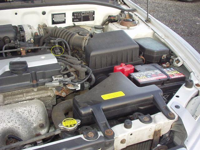

zdravím
potřeboval bych vědět kde je výše uvedený snímač?
jedná se o accent 1.5 12v 65kw r.v 2001
autíčko mě nestartuje, nehází jiskru, neotvírají se vstřiky a čerpadlo tahá jen chvilku, poté přestane( čerpadlo doufám tahá jen chvilku, poté zo je dostatečný tlak tak přestane)auto krásně fungovalo, dojel jsem domů a za 10 minut co jsem chtěl nastarovat tak už nechtěl chytit.
nejlíp kdyby jste měli obrázek kde je přesně umístěn?
děkuju za pomoc
děkuju za pomoc

to je ono ve žlutém kroužku?
- 2e9c5c580ca4e0701bc30a980986bc25.jpg (65.21 KiB) Zobrazeno 4500 x

Je to možné, dle fotky toho moc vidět není, ale usuzuju že máš model LC, já mám ještě X3 a ten samej motor. Snímač drží jedním šroubem M6 s hlavou na klíč č. 10.
U našeho motoru je to to s tou šipkou.

děkuju za radu ale mám pocit že se velice pleteš protože ten snímáč co jsi ukazoval tak není snímač klikovky, ten je bohužel na bloku ale zjistil jsem to až mě došel snímač z benexu......
Re: snímač polohy klikové hřídele
To na obrazku by mal byt Hallov snimac... snimac polohy klukovky by mal byt na bloku zpredu, napravo vedla krytu zvodov...
