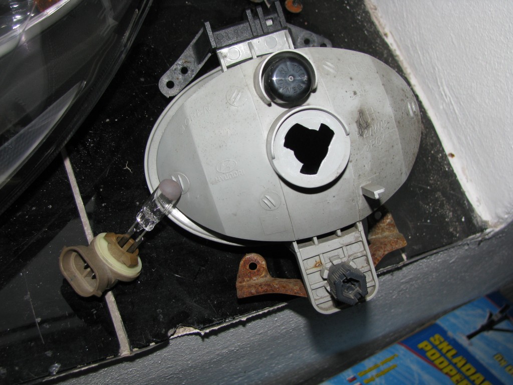

Myslím tedy žárovku, abych s tím nestrávil celý den... nedá se tam někudy strčit ruka, odpojit, vysunout a dát novou? A ještě dotaz: patice na tý H27 je PG 13( rovná) nebo PGJ 13 (zahnutá o 90°) - Santa Fe modelový rok 2007. Díky moc.

Mam zrovna dole naraznik ze Santy a je tam toto H27W/2 viz. obrazek. Pristup je opravdu naprd #-o zjistim, az budu nasazovat zpet naraznik, zda se tam da nejak dostat bez sundani narazniku :-k

Tak to je ta PGJ 13. No doufám, že se kvůli tomu nebude muset sundavat nárazník... :cry:
Ještě že jsem se zeptal na ten typ žárovky, v manuálu k autu je PG13 ! Ale když jsem hledal na netu, vetšinou vylezla ta zahnutá žárovka...a je to ona.
