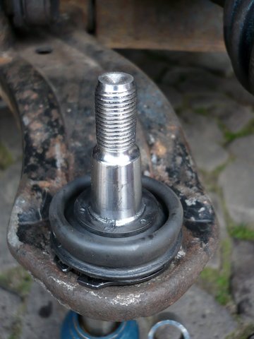

Tak starej je venku a novej je tam Nebylo to tak hrozný. Rameno jsem nevyndával, akorát jsem si ho musel podpírat a "posilovat" kladivem. Lis by byl lepší...

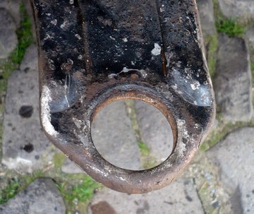

- starej čeká na vyražení...

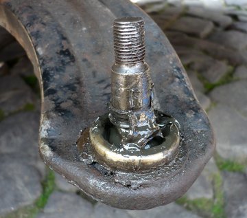

- ...a je venku, hajzlík...

- ...a už tam září novej...:-)
