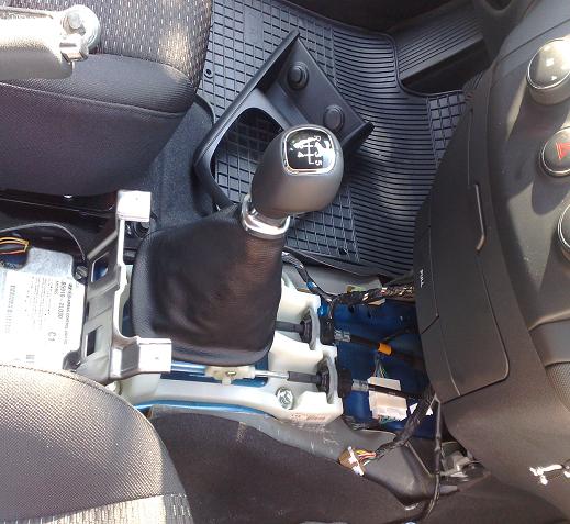

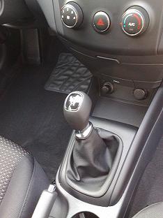

Nová řadička :hyu: . Tímto děkuji uživatelům Venousek a Hardcam , že mi jí sehnali !!! [-o<
Jinak návod na výměnu je jednoduchý. Dva šrouby vepředu u řidiče a spolujezdce, další pod loketní opěrkou. Ruční brzda se musí vytáhnout až nahoru. Pak už jen stačí oddělit plast u řadící páky od středového panelu.Pod řadící pákou jsou další dva šrouby co drží středový panel. Odpojit konektory a jde to celé vyndat ven.

ok, výměna byla o nervy! Někdo tu psal, že je to na 5 min. já než na to přišel tak uběhla hodina!

Myslím, že jo, u té staré jsem měl občas problém tak uvidím jak to bude u téhle. Každopádně je to nezvyk ještě :-))
