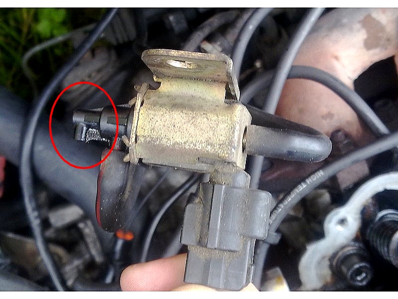

Dnes po rozborce jsem našel na motoru ulomenou hadičku a jednu zaslepenou na sání a chtěl bych se zeptat, zdali nevíte od čeho to je, nebo jestli náhodou nepatří k sobě jinak viz foto
díky za tipy.

Náhodou to patří přesně tam, ta hadička je určena pro přepouštění vzduchu z ventilu kterej reguluje tlak turba zpět do sání... Nicméně tam není zrovna dvakrát potřeba :) Tím že tam chybí můžeš mít tak akorát trochu bohatší směs když je turbína v tlaku, protože se tamtudy trochu upouští vzduch kterej už prošel váhou vzduchu... ale vzhledem k průměru hadičky by to nemělo mít žádný fatální následky :)

Takže zapojit či nezapojit?

zapojit :!:

ok de se na to :wink:
