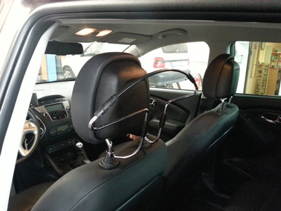

Používáte někdo takové to ramínko na sako, kterí se upevňuje na nožky hlavových opěrek? Doporučte vzhledem k tomu, že hlavové opěrky se nedají vyndat.

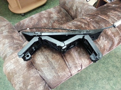

Re: Opěrky hlavy

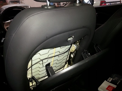

Tak to ramínko jsem si dneska koupil, slavnostně ho sestavil, zmáčknul pojistku, jak se píše v návodu a ejhle, opěrka ven nejde. Jelikož ale v návodu píšou, že vyndat jdou, tak jsem za ní trochu zabral a jedna půlka povolila a vyndal jsem jí, na druhý straně jsem zatáhl a koukl na mě nějakej bowden, takže jsem jí zase vrátil zpátky a šel se podívat sem jestli tady najdu nějakej článek. Tím pádem jsem zjistil, že jsem asi něco pos...petomsa píše:Používáte někdo takové to ramínko na sako, kterí se upevňuje na nožky hlavových opěrek? Doporučte vzhledem k tomu, že hlavové opěrky se nedají vyndat.

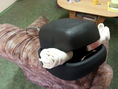

Re: Opěrky hlavy

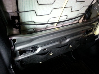

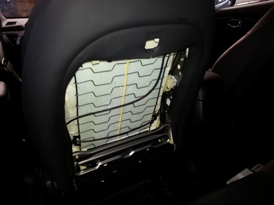

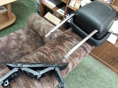

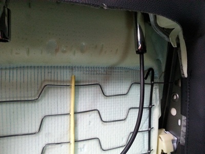

Tak jsem se do toho dnes pustil, je to dobré, lanko s bowdenem je jen na jedné straně, takže jsem včera nic nepoškodil. Sundat zadní dekl, vytáhnout lanko a je to. Zamáčknul jsem si mechanizmus a zajistil složeným hadrem, abych uvolnil lanko a nemusel ho tahat našponované a pak už to šlo samo.
