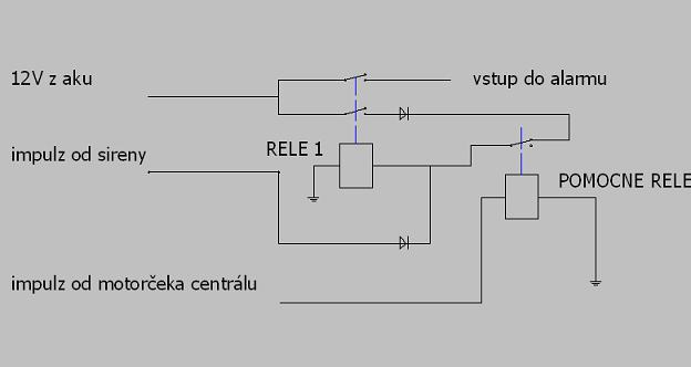

Re: Přizpůsobení alarmu Hyundai pro přenos poplachů přes GSM
pokial to má byť univerzálne, asi by som použil stabilizátor z 16V/5V, alebo 30V/5V a relé na 5V...
alebo použil dvojkontaktné rele 12V, kde po príchode prvého impulzu od sireny a prvom cvaknutí relé, by sa jeden kontakt využil ako spínací na napájanie rele...
To asi neklapne. Jak po ukončeném poplachu relé odpadne?
Stabilizátor by snad mohl makat, ale relé na 5V má 2x větší odběr, tím pádem je třeba větší kondenzátor, tím je větší první ráz. proud. Jak jsem psal, neznám a nemám zapojení alarmu, proto jsem vše dělal pro minimalizaci zatížení výstupu pro sirénu.
RR
RR
Nepoznám celé pozadie, ale poplach je do vtedy, kým ho nezruším.Chceš predsa vedieť, kde je počas poplachu? alebo to s tým nesúvisí? mne tuším trúbi klaksón pri poplachu, takže ak by tam tieklo o 0,1A viac na spínanie relé, alarm si to ani nevšimne....
nedaval by som tam žiadny kondík...len relé, ktoré naštartuje prvý impulz od sirénky a potom sa samopridrží napätím z aku.
Asi je chyba někde mezi židlí a klávesnicí
Bud nechápu já, nebo máš geniálně jednoduché plně funkční řešení
Stažení obrázku http://www.uloz.to/9768030/scan-jpg Heslo pro stažení: RR
Otázka: Co dá pokyn takto zavěšenému rélé, aby po ukončeném poplachu odpadlo a bylo připravené sepnout při dalším poplachu a tím byla odeslána další SMS o novém spuštěném autoalarmu?
Čo dá pokyn ,aby sa to znova spustilo, prípadne odpadlo zo zopnutého stavu?
No predsa ja ...ak by som to mal namontované v aute a zahlási mi to poplach, asi by som sa išiel pozrieť, čo sa deje, inak je to zbytočná investícia
Reset by som asi riešil jednoducho, pravdepodobne tak, že pri stlačení dialkového ovladača "OTVORIŤ", by som cez rele vždy prerušil prípadné zopnutie 12V na to prvé relé.
Alebo by som mal niekde pod plastami tlačitko, a zatlačením by odpadlo to rele....
Ja totiž nechápem, prečo by mali nastať poplachy po sebe, o ktorých viem a nereagujem...
iba že by... ...požiadavka na nahlásenie súradníc, kde je auto, bola daná odvysielaním nového poplachu.
Ak však toto neplatí, a po aktivácii vieš sledovať, kde je auto, opakované prenosy nemajú podľa mňa vyznam.
Z manualu:
Reakce na alarm:
Po celou dobu vyhlášení GPS alarmu jsou odesílány poplachové SMS s polohou vozidla. Celkový počet poplachových SMS je závislý na momentální konfiguraci
Z manualu:
Reakce na alarm:
Nejde o to zda reaguješ, reagovat budeš, však se jedná o tvého miláčka ale když zapomeneš resetovat, při dalším poplachu (třeba za týden, měsíš, rok) se o nastalém poplachu nedozvíš. Nevím proč by se to mělo resetovat ručně, nevidím v tom žádnou výhodu. Kdyby se něco stalo (zacyklení, porucha, stálé odesílání SMS) vždycky to můžeš příkazem "xxxx OFF" vypnout. Naopak, budeš vděčný za kazdou informaci co se s vozidlem děje a cena za pár SMS je naprosto zanedbatelná.Nejhůř se dělají rozhodnutí, když je málo informací.alarm píše:Ja totiž nechápem, prečo by mali nastať poplachy po sebe, o ktorých viem a nereagujem...
Dle mě je to pak ještě náročnější na montáž, je nutné vyhledat další dráty pro ovládání otevřít, nebo hledat místo pro umístnění tlačítka.........
GPS Alarm je něco jiného to nemá nic společného s IMPUT Alarmem GPS Alarm reaguje na změnu polohy vozidla, Imput Alarm reaguje na poplach ext. alarmu.
Jinak se zeptám, jako to má výhodu? To tvé řešení.

ja nie som elektrikár, ja som "amater", ale snažím sa obísť niektoré nespolahlivé veci. Funkciu relé dokážeš v prípade núdze premerať žiarovkou , kondíky nie.
Vždy, keď otvorím dialkovým auto, resetuje sa to, či je to zapnuté, či nie...takže nemôžem zabudnúť
zacyklenie nehrozí....kondíky sú svine-vekom strácajú kapacitu, takže ak nemusím, nepoužívam.
Ak by to bolo zapojené takto, tak po vyvolaní alarmu dostávaš info o polohe auta do chvíle, kým neprídeš k autu, dialkovým (možno aj klúčom )neotvoríš, takže si skontroloval stav.
- rr.JPG (14.6 KiB) Zobrazeno 3010 x
