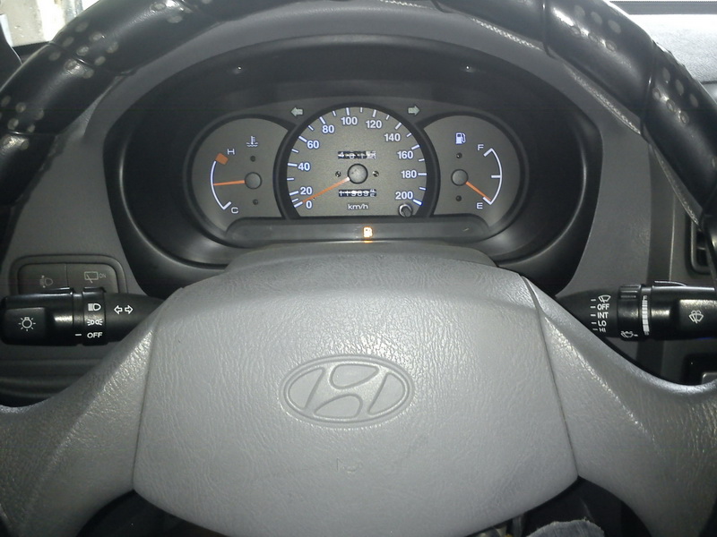

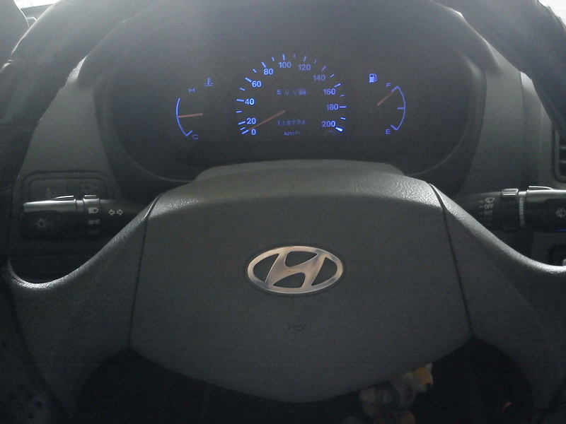

Tak jsem se nechal nakazit hromadnou výměnou znaků u kolegů New Ácci. Sice jsem nekupoval přes Aukro, ale o to víc mě těší vlastní tvorba :-).

:hyu: Juro, vypadá to pěkně, dobrá prácička, ale popiš to trochu blíž, z čeho to je vyrobené a postup. Vypadá to na nerez, nebo se pletu... :D/

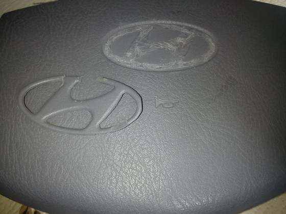

Typ máš správný. Nerez o síle 1,5mm. Původní jsem odříznul žiletkou. Nejhorší bylo vychytat tvar aby sedl místo orig. Nechtělo se mi pod to dávat oválek, nenašel jsem stený odstín šedé a jiná barva mi k tomu neseděla. Pak už chvilka řezání na erozivní řezačce.

Jura píše:Pak už chvilka řezání na erozivní řezačce.
:hyu: Nojo, to se to někomu dělá, když má k tomu mašinu a nerez, ale musí být taky šikovný, což je vidět :lol: .
