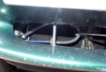

Nazdar, chcel by som týmto poprosiť nejakého majitela kupéčka, či náhodou nemá schému hydraulického okruhu, prípadne ak by sa dalo vyfotografovať tvar toho potrubia (časť pred chladičom) Moje prasklo a tak som ako dočastné riešenie namontoval hadicu, vid foto. Kúpil som už medenú desinu trubku a potrebujem vedieť ako ju poohýbať. Díky moc, Maroš.

pro ty míň chápavé dodám, že se jedná o chlazení kapaliny servořízení, ta trubka je umístěná jak na fotu, dole v předním nárazníku před chladičem.
Případně si to sežen na vrakovišti a vyměn to celé, čim méně spojů tím lépe..
Ale ten ohyb si tou hadicou skoro trefil. Klidně to ještě natáhni dál a nedělej moc malé ohyby, stačí jeden plynulý ohyb co ti udělá vracečku o 180°.

Dík za odpoveď, ešte ma napadla otázočka ohľadom toho stredového nosníku pred chladičom (je vidno na foto), bol tam šrób s kúskom zlomeného ostrého plechu, o to sa zrejme časom vyklepala aj tá trubka a vznikla prasklina. Čo tam bolo pôvodne primontované? Trochu mi to vŕta hlavou :)
