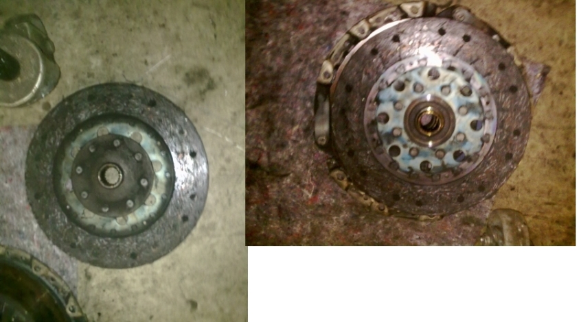

Neviem presne v com mozes mat problem, ja len viem, ze som prave menil spojku.
Bohuzial uz bolo neskoro a tak to odniesol aj zotrvacnik. Spojka mi uz dlhsie preklzovala na vsetkych rych. stupnoch a vymenu som stale okladal. A kedze sa prehrievala, tak som "zakalil" aj plochu zotrvacnika, ktora je v kontakte s lamelou ;-(....je krasne fialova
....este k tomu ma "volu" cca 2-3,nez "zaberie", ked so zotrvacnikom otacam rukou.

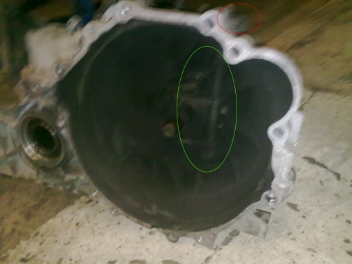

Postup:
Ako vidiet z obrazkov, je cela predna naprava dole, prevodvka je dole, motor zostal podoprety. Mozno trochu zbytocne, ale aspon tam zostava vela priestoru na manipulaciu.
Bol tam maly problem pri demontovani spojky...a to, ze "vidlicka"(obr."Vidlicka" zeleny kruzok) sa musi natacat(obr."Vidlicka" cerveny kruzok) sucasne s posuvanim/odtlacanim spojky o motora a vo dvojici to islo celkom tazko. Ale mozno sme na islo zle ;-(
